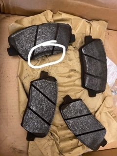

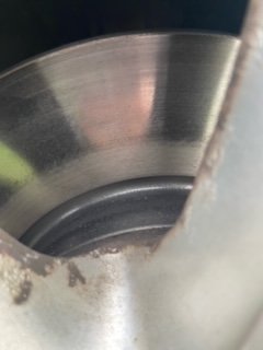

Teď mě více s..e to pravé přední kolo - je pravda,že mechanik udělal jen to co jsem mu řekl"očistit třmen a dát tam ty plechy jak mají" je to ta strana jak bratranek rozhýbával 1 pístek - v útery to mechanik rozebere a buď jen udělá větší vůli mezi deskou a plechem nebo a to si myslím,že udělá stejně rozebere čepy a koukne na to.
foto 1 -kotouč co se hřeje
foto 2 -vyměněné desky -vyznačeno je drážka co jsem si všiml _je to na 2 deskách.

Ta drážka je nic neříkající, pokud jsou nové kotouče.Takhle to vypadá, že staré desky na nové kotouče.

Mi.Ha - drazka na deskách “ staré kotouče a před 2 lety se na ne davali nové desky “ foto je po sundani z auta …
