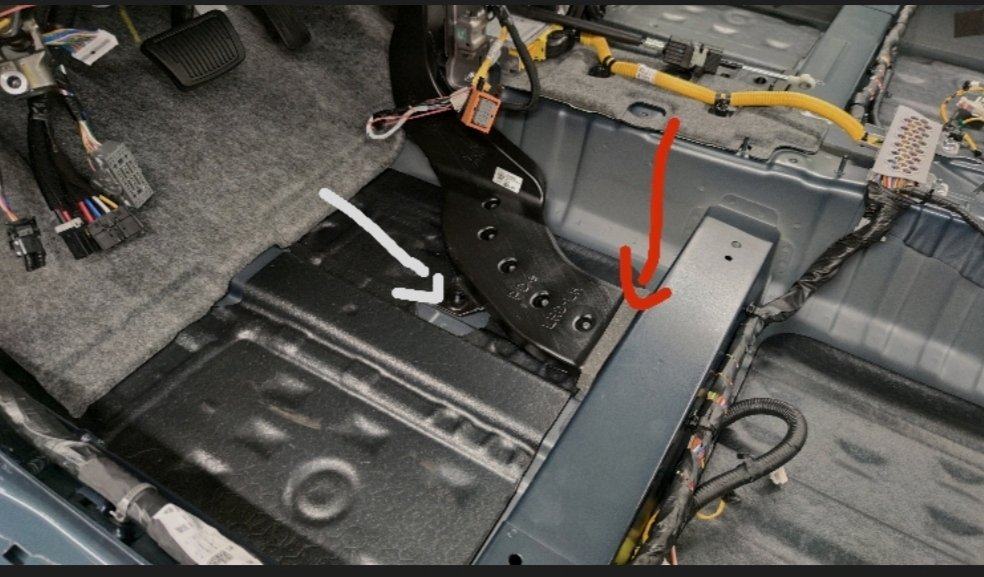

Maras
Příspěvky: 2000
Re: Praskání pod nohama
Příspěvek od Maras »
Nedalo mi to a vyfotil jsem si. Ten výduch pod kobercem drží na jednom šroubu označeném bílou šipkou. Celý je z měkkého plastu a po prohmataní se nic neozvalo až na jedno místo u kraje výztuhy označeného červenou šipkou. Tam po zatlačení se ozve lupnutí. Pokud se v tom místě podloží nějakým molitanem,bude po problému. Zajímavé, že někomu to lupe a jinému ne.

Sprite
Příspěvky: 273
Registrován: 05 pro 2022, 14:49
Příspěvek od Sprite »
To by přesně odpovídalo tomu místu praskání. U řidiče je to po pravou nohou u středového tunelu, u spolujezdce pod levou nohou u středového tunelu.
Myslíš si, že aby se k tomu dostali, budou muset vytahovat i sedačky, nebo jen něco odplastují, nadzvednou koberec a dostanou se tam. Představa, jak mi komplet odstrojují 3 týdny staré auto mě trošku děsí... ](*,)
