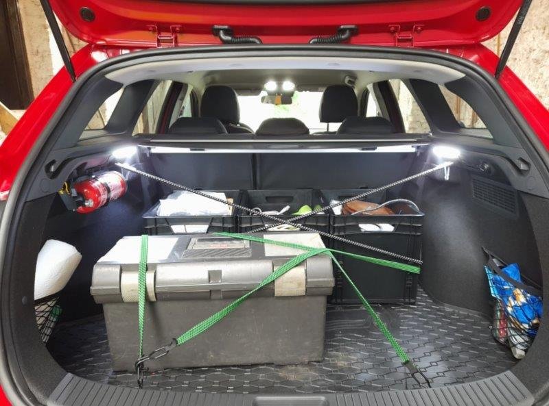

jak jsem měnil žárovky v kufru za ledky
svetla kufr.jpg (88.51 KiB) Zobrazeno 4157 x
, tak mi to stále nevyhovovalo
světla v kufru osvětlují konec kufru, a ještě z boku
koupil jsem led pásky denního svícení a nalepil na bočnice centimetr pod roletku
káblíky protáhl větrací žaluzií a připojil ke světlu v kufru
když světlo v kufru vyloupneš, dá se rukou ten káblík nahmatat, vytáhnout, připojit
tento doplněk vyrazně zlepšuje osvětlení kufru
I30 kombi Comfort 1.5DPI 6st man. 11/2021

rs0158 píše: 07 kvě 2022, 12:03 jak jsem měnil žárovky v kufru za ledkysvetla kufr.jpg, tak mi to stále nevyhovovalo
Parádní práce =D> , jen nechápu, proč jsi to nepřipojil napřímo a nedal do plastu vypínač? Mě by se teda světlo vyloupávat a šmátrat po drátech fakt nechtělo. Např tohle jsem měl u první i30 jako odpojení automatického sklápění zrcátek- taky dodělávaného, a slouží v pohodě do dnes.
