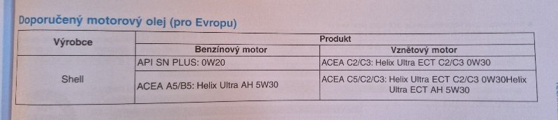

Přispěju svojí troškou do mlýna - foto stránky z mého manuálu
proto si tam s klidem nechávám lít 5W-30 dle vlastního přání. Dlouhodobá spotreba po víc než 35 k km - 5,2 l. Pokud má teda viskozita oleje vliv na spotřebu (což nepopírám), tak určitě ne tak velký mezi zrovna těmito dvěma specifikacemi olejů. Nízkou spotřebu zajistí dovednosti a schopnosti řidiče, nikoli řídký olej. A 0W-20 je teda hrozná polívka

- 0w20 nie je ziadna polievka mam na tom najazdene vela a na 0w16 rovnako uz dost. Moderne motory potrebuju nizkoviskozne oleje a caste vymeny.Jondre píše: 31 kvě 2023, 21:04 Přispěju svojí troškou do mlýna - foto stránky z mého manuáluproto si tam s klidem nechávám lít 5W-30 dle vlastního přání. Dlouhodobá spotreba po víc než 35 k km - 5,2 l. Pokud má teda viskozita oleje vliv na spotřebu (což nepopírám), tak určitě ne tak velký mezi zrovna těmito dvěma specifikacemi olejů. Nízkou spotřebu zajistí dovednosti a schopnosti řidiče, nikoli řídký olej. A 0W-20 je teda hrozná polívka

Netvrdím, že nemaže. Tvrdím, že je to polívka
a to je fakt. Časté výměny.. takže zaplače peněženka i příroda
A že motor potřebuje.. potřebuje hlavně pečlivého a rozumného řidiče. O tom, že by potřeboval výhradně jeden konkrétní olej, mi žádný motor ještě neříkal
nejsem včerejší a chápu, že dnešní motory jsou na tyto oleje koncipovány. Mohl bych kontrovat, že já mám najeto X desítek tisíc km na 5W-30 a motory jsou spokojené, ale dělat to nebudu. Doba nám dává možnost výběru, tak vybírejte každý podle svýho gusta
