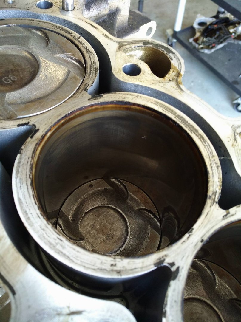

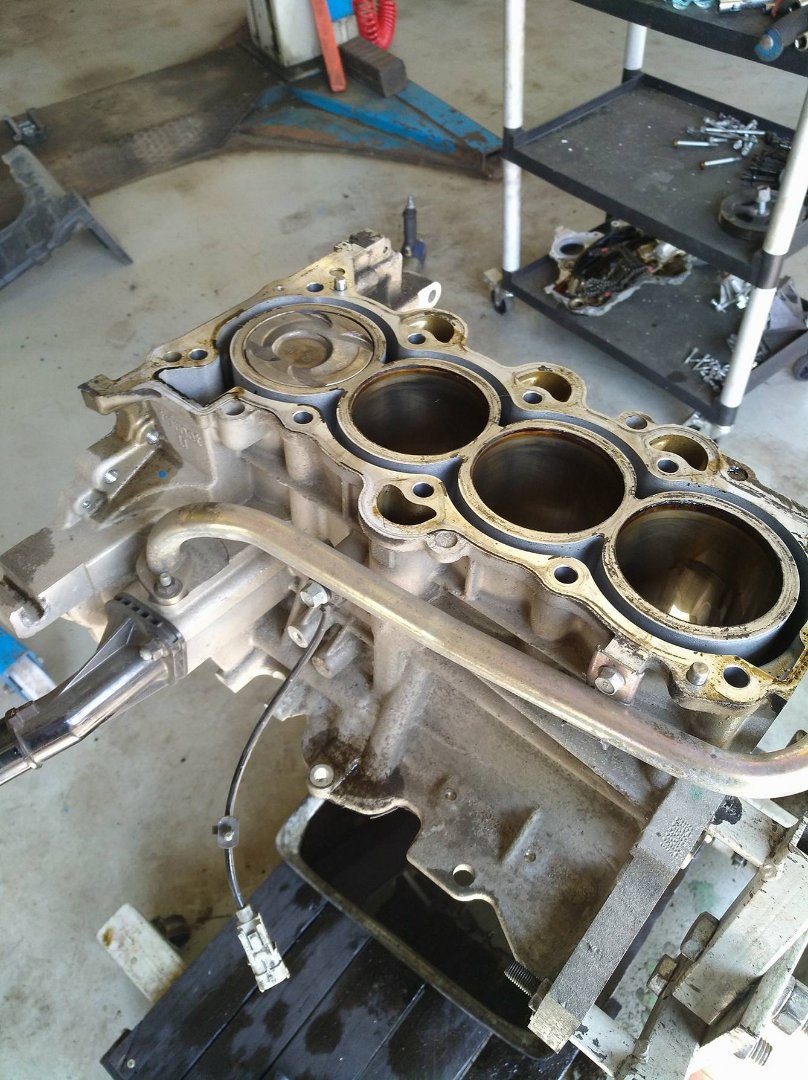

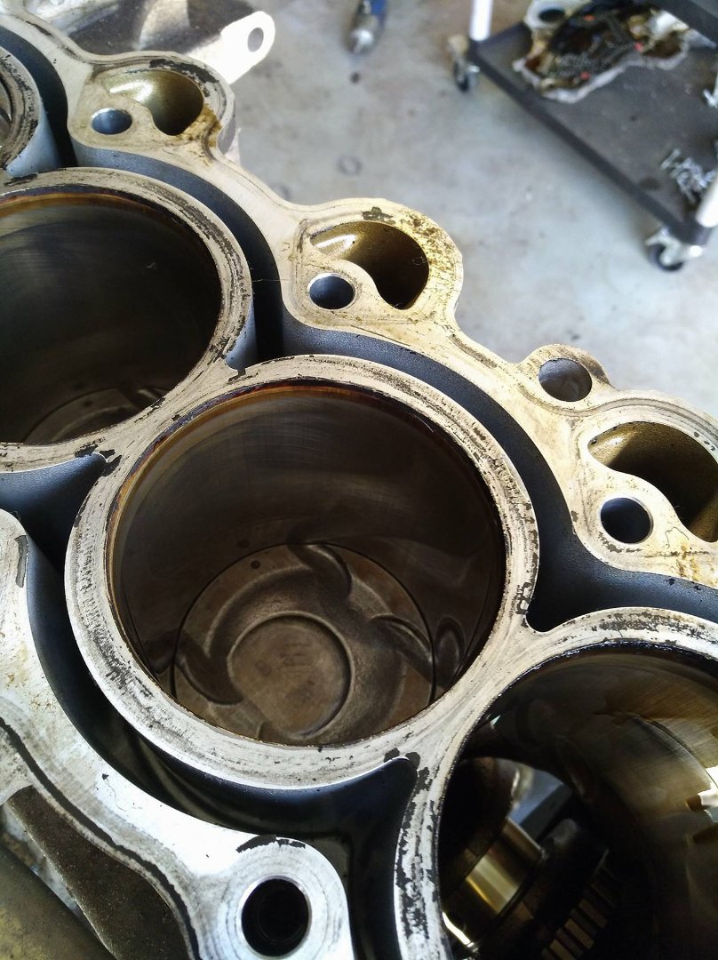

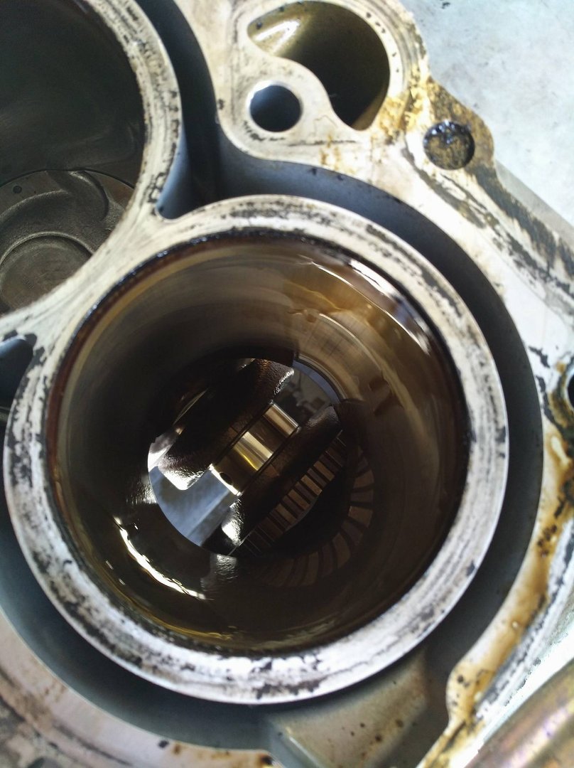

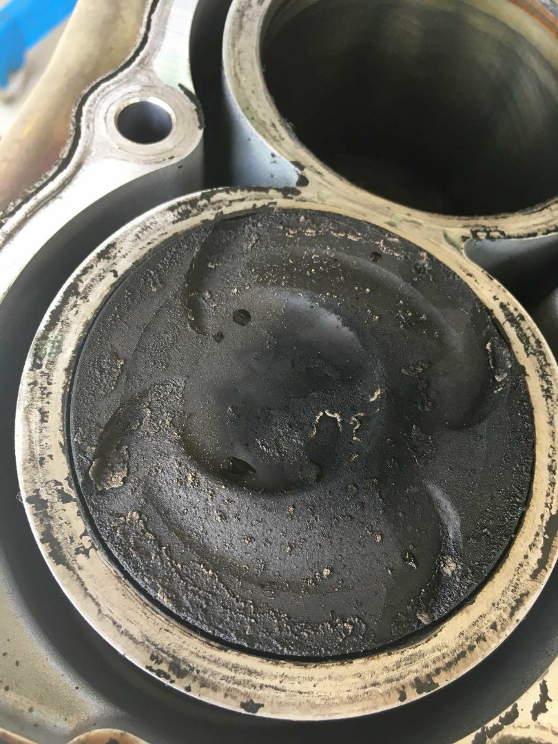

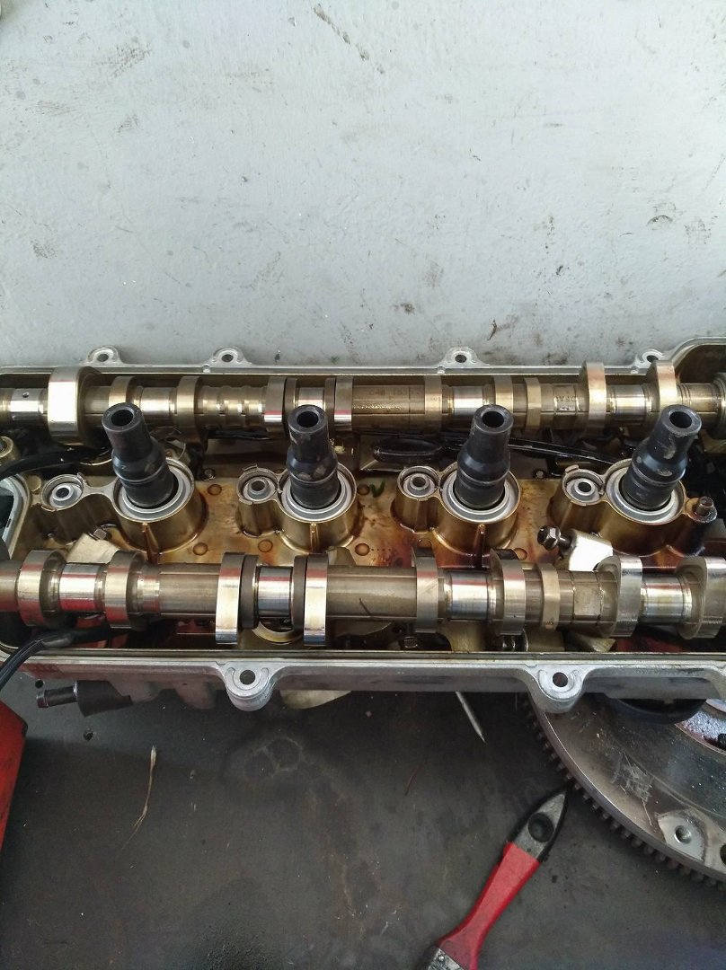

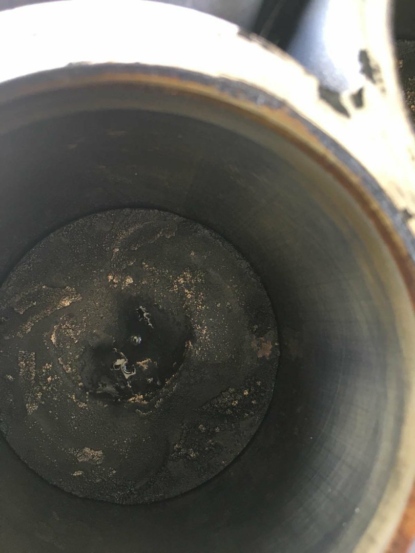

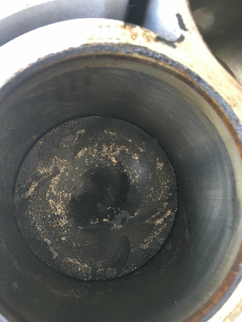

Přidávám pár fotek, které jsem dostal od servisu. Bohužel kroužky vidět nejsou.
- 8.jpg (158.42 KiB) Zobrazeno 2534 x
- 7.jpg (209.28 KiB) Zobrazeno 2534 x
- 6.jpg (139.6 KiB) Zobrazeno 2534 x
- 5.jpg (103.88 KiB) Zobrazeno 2534 x
- 4.jpg (153.2 KiB) Zobrazeno 2534 x

Re: Karbon na pístech GDi
Rozumiem tým fotkám správne, že karbón bol iba na jednom valci, ostatné boli ok?
Nee byl na všech čtyřech pístech. Jsou to fotky před a po vyčištění.
A krúžky sa musia meniť? A ešte ako ventily?
Ved na valcoch je vidieť ešte "honovanie" z výroby...skoro ziadne opotrebenie, dať nové krúžky, zabrusit ventile, trosku zabehnúť a vybavene.
Nevypadá to moc zanesené karbonem. Už jsem viděl mnohem horší stav. Takže jak říká oltcitak.
Ako to vyzeralo na strane sacích ventilov?
To jsou fotky z roku 2018. Celý příběh je o pár stránek zpět: https://www.hyundaiclub.net/viewtopic.p ... 89#p638389
