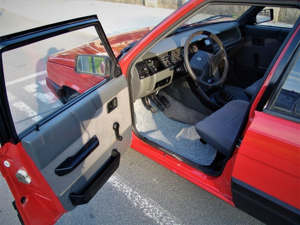

Potřebuju trošku pomoct získat kontakt na nějakého elektrobastlíře. Jde o veterána Renault R11. Koncem roku mu bude 40 let. Včera jsem ho letos poprvé projel asi 280 km a ukázala se mi tam závada na levé páčce u volantu (blikače, troubení, spínání světel a přepínač tlumených a dálkových světel). Jde o to, že po přepnutí z dálkových světel na tlumená všechno zhasne. Musím světla úplně vypnout a znovu zapnout. Pak svítí ta tlumená. Nemám sebemenší šanci tento díl sehnat jako náhradní. Něvěděli byste o někom, kdo by to uměl opravit?

Ebay, Allegro?
