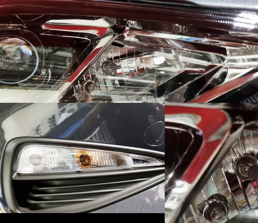

"clifftorr" mýliš sa, pozri si môj príspevok z 29 lis 2021, 16:45, Na fotke som červenou farbou zakrúžkoval žiarovku na prisvecovanie zakrút, a obrysové svetlo vykonáva multifunkčný LED trojuholník.

Michael30 píše: 29 lis 2021, 16:45 este raz pripájam foto:
žlte = ???
modré = diaľkové
červené = prisvecovanie zákrut
oranžové = stretávacie
Dolu je hmlovka + multifunkčné LED (obrysovka, denné a smerové)
žlutá = Vysvětlení je zde :D Jedná se o zaslepený otvor pro jak už bylo zde zmíněno pro chudší výbavy ostatních států bez led obrysovek (Ukrajina N. Zéland a Austrálie) Místo záslepky je 5w5 a při svícení svítí pouze vrchní (hlavní) světlo. Blinkr se nachází dole. Pokud by někoho zajímal přesný popis tak to bude v manuálu daného státu.
