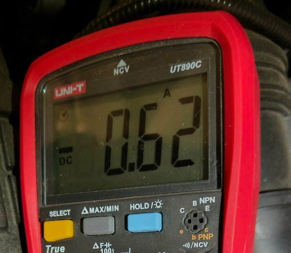

Chtel jsem nabit akumulator a pri te prilezitosti jsem zmeril ze zamcene auto s otevrenou kapotou zere 0.62A. Auto bylo jiz zamknute asi 10min, takze to slo zcela mimo ten proces otevrenych dveri. Skoda ze jsem nemel nervy tam mit merak dalsich 10-20 minut a zjistit jestli se treba po 20ti minutach auto uklidni. At si auto treba zablika a zatroubi pri otevrene kapote, ale prejde do nejakeho stanby hned .. Za vse mluvi i videozaznam ze servisu, mechanik tehda auto hodil na zvedak a pripojil nabijecku :roll: .. proc asi ze. Pri vraceni akumulatoru zpet sem nadaval podruhe - a to kdyz sem na krev utahoval svorky baterie, ktery maji utahovani jaksi sikmo pres klinek. Minus jeste jakztakz, ale plus s tou krabickou co ma na dne 3mm plast a svorka je pak na vrcholu konusoveho kontaktu baterie tak neni dobre utazena ani na max. Objednavam podlozky z aliex :( V :hyu: bych nekoho povesil za koule do pruvanu .. fakt des bes.

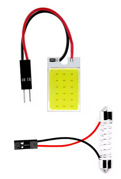

Ptze mam rad kempovani a spim hlavou u otevrenyho kufru, tak sem si tam pridal vypinace :) v puvodnich svetlech mam vlozene COB LED moduly viz obrazek. Prepinac mam vyvedeny bokem do plastu nad svetlem a rozpojuje kabel toho LED modulu, tedy defacto bez nejakeho zasahu do puvodni instalace a bez vetsiho rozebirani tapecu. Takze ted si je nezavisle kdykoli vypnu.

mozecek píše: 08 pro 2024, 18:51 .... Skoda ze jsem nemel nervy tam mit merak dalsich 10-20 minut a zjistit jestli se treba po 20ti minutach auto uklidni.
Auto s otvorenou kapotou zaspi po 40 minutach.
https://www.kia-club.org/viewtopic.php? ... ad#p193020
Kia Ceed SW III 2021, 1,5 TGDi, Gold,LEDpack, NAVIpack
mozecek
Příspěvky: 1163
Bydliště: Olomouc
Re: odemčené auto = rychlé vybíjení akumulátoru
Příspěvek od mozecek »
super diky za info - lec z daneho popisu a grafu to neni 40min ale jen 20min (osa x na grafu je poradi mereni po 10s krat 120 dilku = 1200 sekund / 60 = 20min)
at se tam ostatni nemusi registrovat tak nekdo udelal pokus, ze meril proud pri otevrene kapote od vytazeni klicku do uspani a vykreslil to na graf:
mereni zacina na 9A a pada na 2.2A behem prvni minuty, po dalsich 4 minutach klesne odber na 2A a po dalsich 15minutach se uspi .. celkem cca 20 minut, tedy asi stejna logika jako je s otevrenyma dverma bez uzamceni
Veril bych i tem 2A, protoze ten ubytek je skutecne velkej a tech mych 0.6A bylo merene docela fuserskym zpusobem, kdezto tento clovek na to mel urcite lepsi vybaveni.
Proste nenechavejte otevrenou kapotu / dvere zbytecne dlouho [-X

a tak sorry po precteni celeho vlakna po 20ti minutach to vyrazne klesne ze 2A na 0.3A a jeste dalsich 19minut zere tech 0.3A 8-[ no mazec
