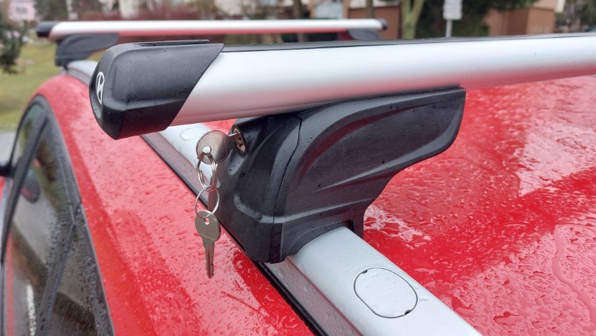

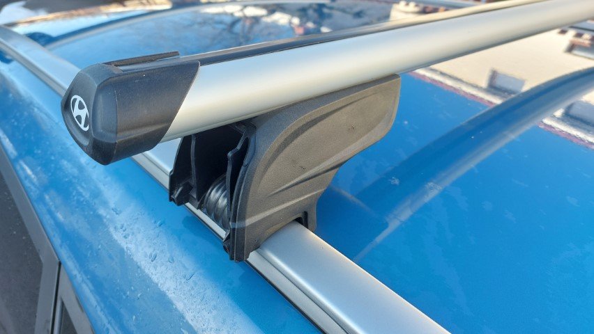

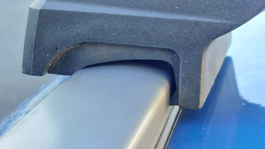

Ahoj, mám i30 II Combi 2014 a koupil jsem příčníky z druhé ruky. Prodávající tvrdil, že je měl na druhé generaci, ale měl jedno z posledních (asi rok 2018. Jsou zánovní, vyrobené 2022.
Koukněte kluci jak mi to tam divně pasuje. Moc se mi to nezdá. Je to správně? Dík

Za mně- Určitě není. #-o

Třeba měl třetí verzi a ne druhou… rok 2018 by odpovídal te třetí a takhle bych to na aute nevozil…

Tvrdil, že druhou verzi. Ale nosníky jsou opravdu nově vyrobené. Je na nich tuším 6/22. Vím o třetí verzi, kde to budu moc zkusit. Zatím dík, dám vědět jak to dopadlo.

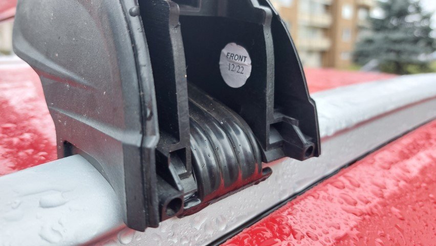

a není tam ta guma obráceně (otočit vnitřek ven) ?

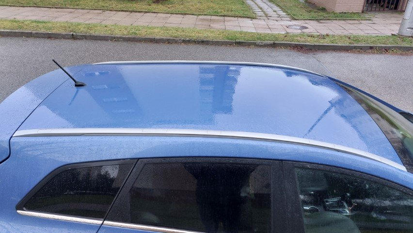

Z fotek to není úplně poznat, ale přijde mi, že jsou to nesprávný příčníky. Na druhé generaci se příčníky šroubují do montážních bodů, je toto ten případ?

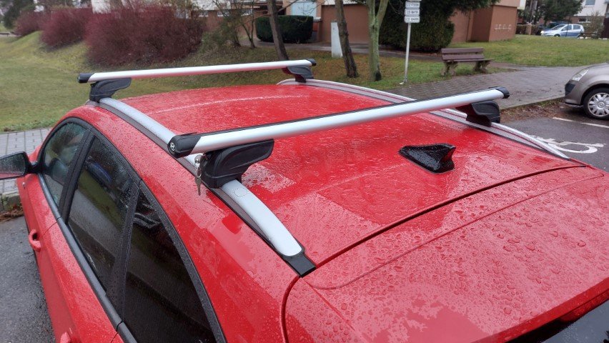

Dík za rady. Dnes jsem ty příčníky dal na III generaci a pasují. Tak jsem koupil špatné, respektive mi prodávající prodal příčníky z III a tvrdil, že jsou na II. Přikládám foto jak krásně sedí na III z roku 2021.

Není jiná možnost než na šrouby. To nejsou plnohodnotné hagusy co je na střeše i30 GD, ale jen imitace. Ty úchyty na šrouby tam nejsou pro srandu králíkům. I v návodu je jen možnost uchycení šrouby.
