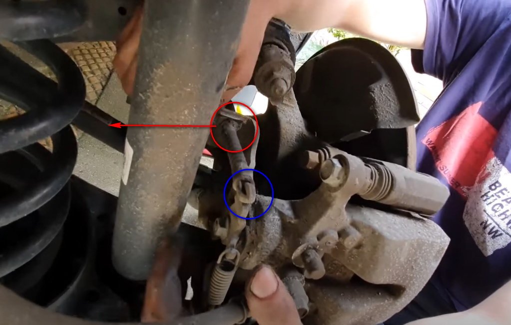

Ahojte, už ste niekto rozoberal zadnú brzdu? Je tam mrcha ručka a mám z toho nastavovania trochu respekt :-)
Tu je video jak to menili a vypadá že není iná možnosť jak demontovat ručku:
https://www.youtube.com/watch?v=ZSoPJHj ... aLeWahl%2a

Ale je možnosť vyvesiť ručnú brzdu.... len na tom videu bol teda riadny "samouk"... zadanie bolo asi všetko čo malo šesťhran uvoľniť... ](*,) .
Pred vyvesením lanka ručnej brzdy zo strmeňa je potrebné uvoľniť bowden v otvore v držiaku na strmeni... drží to tam vyťahovacia zarážka (vyrazíš kladivom cez skrutkovač a potom vytiahneš kombinačkami).

dibarbora píše: 16 led 2023, 19:27 Ale je možnosť vyvesiť ručnú brzdu.... len na tom videu bol teda riadny "samouk"... zadanie bolo asi všetko čo malo šesťhran uvoľniť... ](*,) .
Takže chápem správne že ten bowden vycvaknem do strany (červená) a potom keď už je bowden uvolnený tak len koncovku zvesím z tej konzoly (modrá), je to tak?

dibarbora
Příspěvky: 2666
Bydliště: Žilina
Re: značka bŕzd
Příspěvek od dibarbora »
Presne tak, bovden uvoľníš.. vlezie ti do diery smerom k strmeňu a už budeš mať možnosť vyvesiť lanko, bude treba trochu ešte potlačiť páku ručnej brzdy na strmeni, ale dá sa to v pohode rukami... ešte pomôže zhodiť tú pomocnú pružinu na páke ručnej brzdy, vracia páku po odbrzdení...

A půjde sundat ten brzd. třmen i stou ruční brzdou, bez uvolnění bowdenu. Nebo se musí uvolnit od třmenu.

Příspěvek od michal84 »
Dnes som zrovna zhazoval jednu zadnú brzdu a robím to tak že demontujem trmeň, keď ho ho vysuniem z disku tak potom zhodím pružinu z ručnej brzdy a vyvlečiem bowden aby sa s trmeňom dalo lepšie manipulovať.
V Hyundai som sa na to ptal a prý sa dopredu nič nedemontuje, úprimne si neviem predstaviť jak tam ten trmeň nasunúť keď budem dávať nové brzdové destičky, je tam hrozne málo miesta.
Určite ale treba zasúnúť piest na trmeni a to je nutné prípravkem protože pri tlačení je s ním nutné otáčet.
Ja som teda do brzd lezl protože mi tam neco začalo šouchat, zistil som že sa mi ulomila část vodícího plíšku (ak som to správne nazval) takže budem objednávať a meniť.
