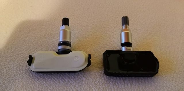

Ahoj, koupil jsem nové senzory a chci je namontovat na nové disky. Jenže tam jsou nějaké plastové bílé krytky, nevím jestli tam mají zůstat nebo to je jen ochrana a musí se sundat. Mám totiž i jiný senzor a tam nic takového není. Poradíte? Foto dole

A prodejce, který ti to prodával o tom nic neví? Tedy jestli je to kupované u nás (pokud v Číně, tak to asi nezjistíš) :-k Podle mě tam ty bílý záda mají zůstat, není pod tím baterie nebo tak? Ty boky vypadají jako zámky, možná stačí zatlačit do strany, bílý záda se sundají a hned budeš vědět.

No, já bych hlavně řekl, že to jsou úplně jiné TPMS. Jejich tvar si není podobný ani co se týče patky s vysílačem, ani co se týče tvaru ventilku. Takže je taky otázka zda vůbec budou fungovat, zda pracují na stejné frekvenci. :hyu: si s tím velice rád "hrál". A to nejen ve smyslu omezené záměny mezi modelovými řadami, ale i třeba v rámci modelových řad. Třeba ix35 měla jiné TPMS s jinou frekvencí pro výbavy Trikolor a jiné od výbavy Style ](*,) . Takže bych primárně začal porovnáním OEM původních a nových ventilků, aby osazování nových nebyla zbytečná práce.

Určitě tam nepůjdou dohromady (jsou to dva různé typy), napiš číslo, které je na druhé straně a hned budeme vědět, jestli tam pasují nebo ne.

No existují různé typy TPMS dokonce i univerzální, které jedou i na 433Mhz (Evropa) nebo 315Mhz (USA) a do sensoru se nahraje jakékoli ID vybere frekvence a jede to :wink: takže není třeba řešit tvar pokud jsi zadal auto nejlépe VIN tak by ti měly TPMS sensory přijít naprogramované

Ten černý jsem kupoval na českém e-shopu, jelikož mi jedno kolo ukazovalo chybu. Pak najednou chyba zmizla a já ho nepoužil. Ten bílý je z aliexpres, kupoval jsem 4 na nové kola. Samozřejmě jsem si pohlídal typ auta a ročník u obou. Ty čínské mají vzadu číslo xxxV100 což by mělo sedět, ten český nějaké uplně jiné ale je myslím naprogramovaný pro moje auto, tak nějak to tam psali na tom e-shopu. Jinak si to chci namontovat sám (jenom ty čidla) protože nevím jak jsou na tom s vědomostma v našem malém pneuservise, aby po tom nepátrali tak jako já :mrgreen:

No hlavně jsou nějaké fígle při sundavání pneu z ráfku musí se někde přesně začít zouvat, abys ten sensor neutrhl , stejně tak i navlékání gumy musí být správně vzhledem k ventilku ! Gumař by to měl už za tu dobu co se dělají vědět. Ten ventilek se nesmí moc utáhnout, jsou tam nějaké předepsané momenty.... jinak celkem v poho.....

Já jsem taky koupil na Ali pro můj NLine 2020 čidla tpms typ 52933-C1100. Po výměně kol se mi čidla sama načetla asi po 5ti km a ukazují tlaky bez chyby. Takže super. Díky za radu.

Jj, fungují . Všechny 4 namontované na nové disky . Ale pak jsem začal měnit i staré čidla na původních kolech a tam už to bylo horší. Některé byly dobré , další ne, takže záleží jak člověk trefí
