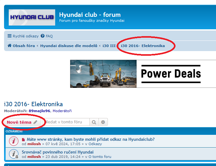

Dobrý den, omlouvám se, jsem tu nováček a nevím úplně jak se tu zakládá nový příspěvek. Chtěl jsem se zeptat...V březnu jsem si pořídil nový Hyundai i30 kombi Smart Family a po pár dnech se projevila výrobní vada - odešel infotainment (černý displej). Až zhruba po měsíci mi vyměnili rádio, vše funguje, ale od výměny rádia nefunguje aplikace Bluelink. Při aktivaci na displeji vyskakuje hláška "Službu Bluelink nelze aktivovat. Restarujte vozidlo a zkuste to znovu." Řeším to se servisem už víc jak měsíc, trvá to hrozně dlouho. Předali to prý kamsi do Belgie na Hyundai Europe. Servis tvrdí, že Bluelink má momentálně výpadek a nedaří se to nastavit ani u nově prodávaných vozů. Máte s tím prosím někdo nějakou zkušenost? Předem děkuji za odpovědi.

nove tema si v kategorii zalozis a zaloz .. pres tlacitko viz obrazek .. a jinak me BlueLink jako takovy funguje (samozrejme aktivovany byl uz davno a ted je jen pouzivam)
