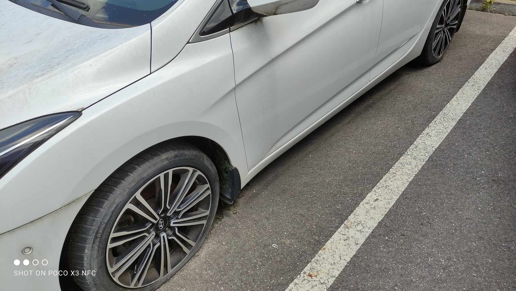

Díky za odpovědi, které jsem tak nějak čekal, jen doplním je to automat a má najeto dle poslední technické cca 145t km.
- 445382856_1124359362170683_5099535015958969045_n.jpg (253.18 KiB) Zobrazeno 2025 x
Re: Zajíc v pytli - Vzít či nevzít Hyundai i40 104 kw C5D51 D71BZ1
To zase nevypada tak priserne, ze by to stalo nekde v koprivach... Je to o cene, za spravnou to muze jeste dobre poslouzit
