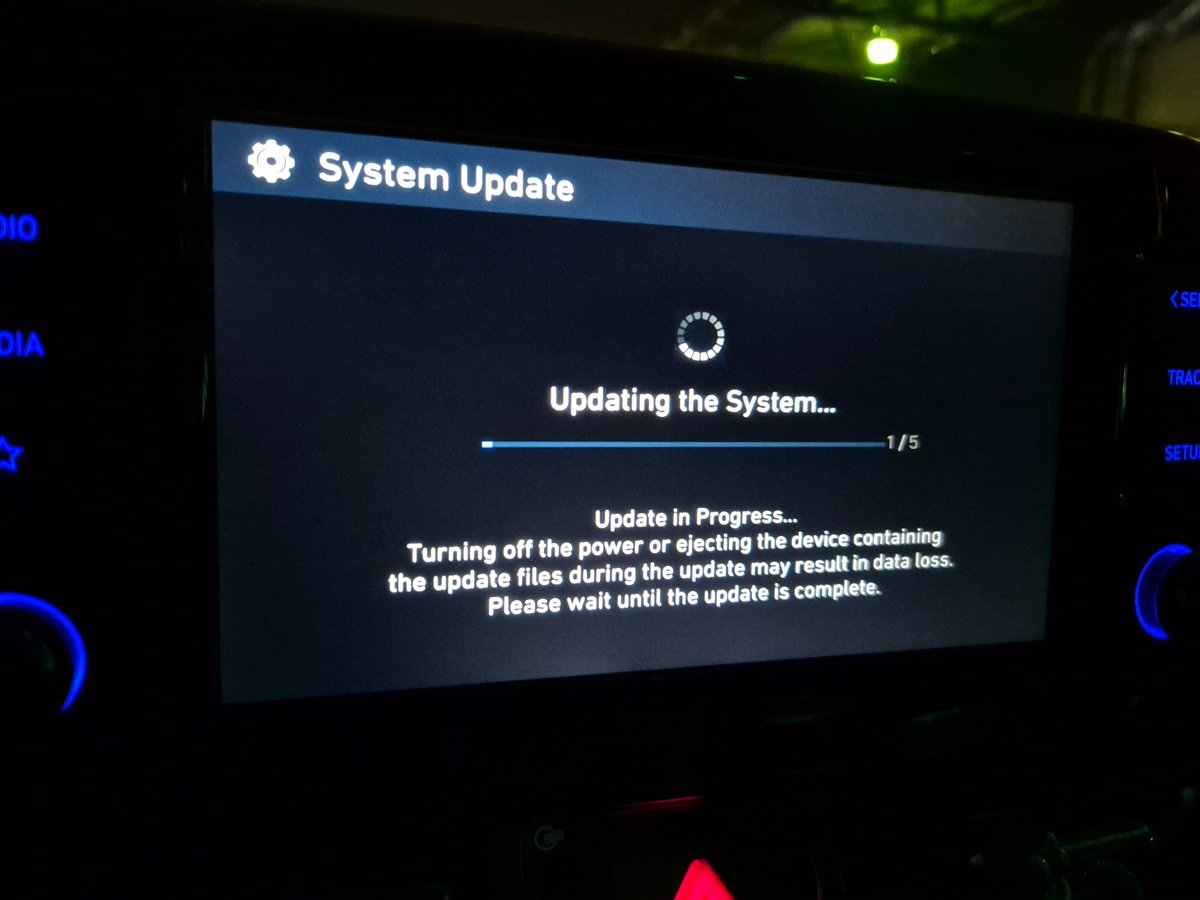

Včera proveden update z 210709 na 240318 musel jsem přejmenovat soubory z 134 na 334 (respektive na flashce jsem si nechal obě varianty, aby si radio mohlo vybrat a to si vybralo 334 variantu), update trval cca 15 min, po spuštění jsem musel znova spárovat telefon a bezdrátové AA hned naskočilo. Pak jízda cca 10 min a bez jediného zaškobrtnutí, jindy už bych měl několik krátkejch záseků.
Takže to beru jako úspěšnej update, kdyby to kravilo dam vědět.

SW zaktualizován, trvalo to 12min a nic jsem nemusel pak nastavovat, vše po restartu najelo, rádio, Wifi AA a spuštění navigace. Jediné co jsem musel udělat je změnit 130xxx na 330xxx, jinak to hlásilo, že mám již novější verzi nainstalovanou.
Zde případně aktualizační soubory ke stažení, rozbalit a 2 soubory s koncovkou *.zip nakopírovat na Flashku, kterou naformátujte na FAT32, strčit do USB pod rádiem a Nastavení kliknout na Aktualizovat:

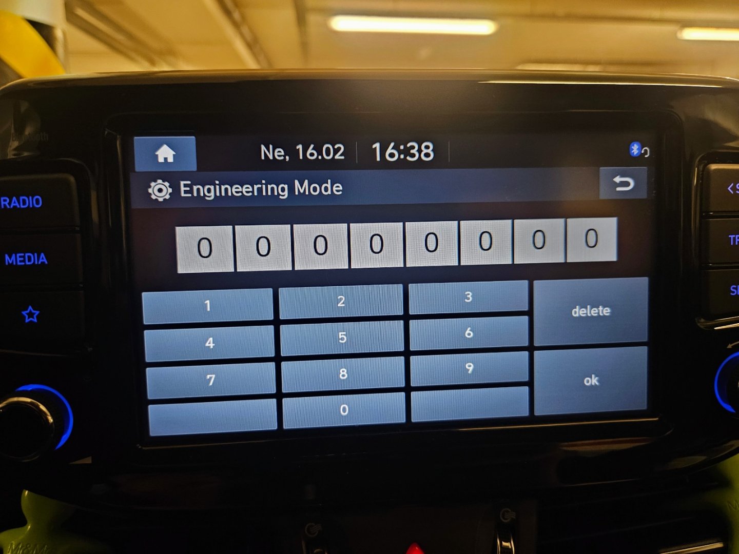

Ví někdo jaký je PIN do engineering módu po aktualizaci na verzi 240318? Nyní to po mě chce 8 čisel
Zlobí mi bezdrátové AA už i před aktualizací kde mám přerušované výpadky hudby třeba ve spotify

8-miestny kod je uz tak v styroch predoslych verziach firmwarov, pokial si mal 4-miestny mal si hodne staru verziu...
uz sa to tu par stran spät rozoberalo -> docasne zmen datum na akykolvek v minulom roku a budu fungovat povodne, teda engineering mode: 25041045 a pre variant coding: 2405854 ale pochybujem, ze tam nieco vyriesis.
