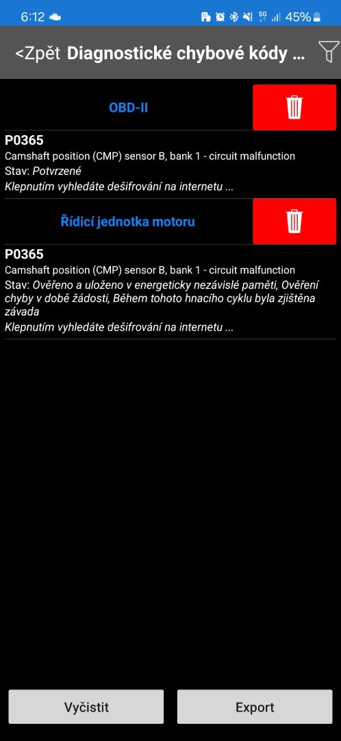

Dobrý den,
objevila se mi na mé i20 2019 najeto 25t km kontrolka motoru a diagnostika ukazuje chybu P0365. Podle textu se jedná o nějaký senzor klikové hřídele. Nevíte někdo co to může být popříkladně, kde se nachází ono čidlo na klikovou hřídel?
Přes telefon my Hyundai servis řekl, že se může jednat o špatné čidlo, poškozenou kabeláž či přeskočené rozvody?

Ide ti nastartovat? Ja som mal tuto chybu po vymene motoru, v servise pri montazi zabudli napichnut cidlo. Podla toho co som sa bavil s technikommalo byt byt niekde v spodnej casti motora. Tym moze dostavat celkom bomby a neprekvapilo by ma, keby to bolo iba vadne cidlo a nic vaznejsie.
