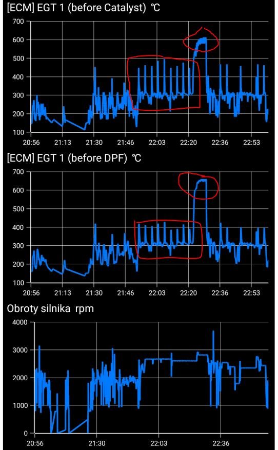

Pozrite sa, toto je log jedneho "kolegu" z toho polskeho vlakna, ktory, pokial si dobre pametam, ma nove DPF.
Vsimnite si a) tych vybezkou smerom k 500C, kazdu cca minutu. Jedna sa o tzv "Post-Injection for Passive DPF Regeneration". Priebeznu regeneraciu riadenu ECU. Kto z vas to takto ma? komu dosahuje az takychto teplot? Mne to takto "vyskakuje" k cca 430C, co bude pravdepodobne malo na to, aby sa nieco priebezne vypalovalo.
b) Teplota druheho senzora (za katalyzatorom) je az cca 650, ale hlavne teplota pre katalyzatorom je az cca 600C. Dnes som to sledoval u svojho auta, jedno cidlo hlasilo pocas regeneracie teplotu od 600 do 650, ale to druhe cidlo, len teplotu okolo 500C.
Siel som len okreskami, vhladom k doprave, skor pomalsie, takze motor siel len s lahkym zatazenim.

Už si pomaly aj sám začínaš odpovedať na tvoju úvodnú otázku "čistiť alebo nečistiť".... a v podstate sa potvrdzuje, čo som Ti napísal, že riziko je stav oxidačného katu... tu už vidíš, že nie je ani zďaleka v top kondícii.. pri bežnej vynútenej regenerácii sa ešte dokáže rozpáliť, ale na rýchlu dynamickú zmenu reaguje ospalo až vôbec.
Raz darmo, keď konštruktér pôvodne počítal s nejakým zaťažením sadzami a tým pádom aj s nejakým intervalom vypaľovania, tak úpravou SW to zaťaženie sadzami zvýšili 2x.. 3x... X-krát?... Logicky to priamo úmerne zkráti životnosť DPF vzhľadom na prejazdené km... Ak s tým chceš niečo robiť, tak skús prehrabať internet (asi najlepšie stránku auto.cz) a skúsiť dopátrať článok/video od M.Vaculíka o firme, ktorá DPF repasuje rozrezaním... čistia prípadne rovnom menia keramiku a dokážu dôsledne posúdiť reálny stav katalyzátora.. a pri troche šťastia ho aj vedia nahradiť nejakým lepším z búračky a pod...
Na nejaké svojpomocné pokusy s vapkou, prípadne iné veci by som sa vykašľal... to si už môžeš rovno začať vyberať nové auto a toto ponúknuť do Ačiek..

Asi budeš mať pravdu s tým čistením. Neviem či sa v tom vrtať.
Ale čo sa týká toho sledovania ako to funguje, to ma celkom zaujíma a k tomu by som sa ešte vrátil. Mylne som sledoval teplotu ZA katalyzátorom, ale keď sa pozerám na ten graf od polského kolegu (ktorý má nové DPF, filter sa vypaluje v invervaloch okolo 300km, tak to budem považovať za akýsi elalón) tak vidím, že jemu tá teplota vystrelovala k hodnotám do 500C na čidle PRED katalyzátorom. Tam by to nijak nemalo byť ovplivnené samotným katalizátorom. Keď som si to všímal u seba, mne tam hodnota vystrelí "len" k hodnotám 430-440C. Zaujímalo by ma čím to je. Podľa otáčiek motora (cca 2600) súdim, že "poľský kolega" šiel celkom rýchlo (odhadujem okolo 160) konštantnou rýchlosťou (asi na tempomat), kde bežnú teplotu na čidle pred katalizátorom mal len okolo 300C (ja mám v priemere okolo 350C na dialnici pri konštantnej rýchlosti cca 130km/h), a do toho tie "výstrely" k 500C... Tu by to predpokladám malo byť len o množstve paliva vstrieknutého dodatočne (v záverečnej fázi horenia) a o dostaročnom množstve kyslíka nutného k horeniu.... dobre uvažujem? Otázka je, čo by mohlo ovplivniť to, že tam je a) málo paliva? b) málo kyslíka?

patriknet píše: 09 pro 2024, 09:30 Asi budeš mať pravdu s tým čistením. Neviem či sa v tom vrtať.
Podľa mňa je to dané kondíciou katalyzátora...
