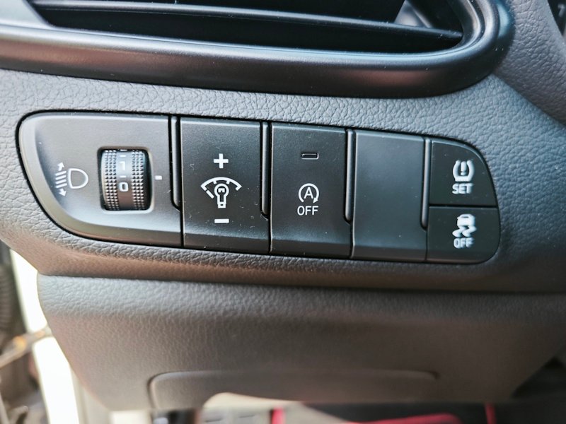

Maras píše: 20 říj 2020, 16:51 Kdo se bude chtít dostat k tlačítkům i30 po FL , start-stop, tak tady dávám návod.
Nejprve se odmontuje (vyloupne) plast zakrývající levý bok palubní desky. Na obrázku je již sundaný.IMG_20201020_152753.jpg
Pak se odšroubuje plast pod palubní deskou 3x šroubek a uvolní se tak přístup k samotnému plastu co v sobě má kýžená tlačítka.Ještě je třeba odpojit konektor, který se objeví po sundání plastu.
Pak stačí z boku a zespoda uvolnit šroubek a zatlačit na malé plastové zarážky a celý díl můžeme vyndat ven.

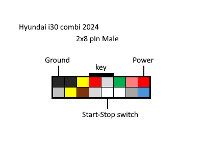

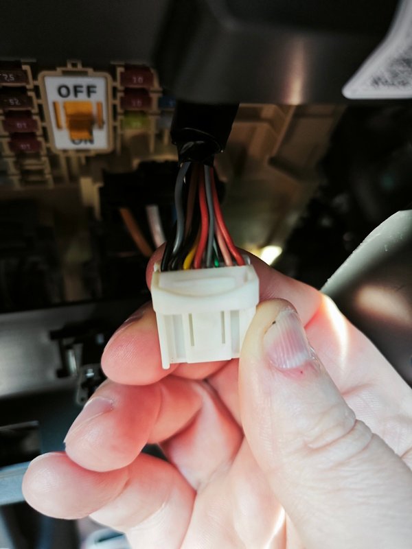

Tak kdyby to někomu pomohlo, tak posílám popis konektoru, s trochou šikovnosti ho lze vytáhnout i z prostoru nad pojistkami, není potřeba rozebírat palubku, pokud nemáte ruku jak lopatu.
Přikládám popis konektoru, jak jsem zjistil proměřením.
i30 2x8-correct.png (12.48 KiB) Zobrazeno 5214 x

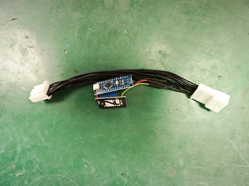

Na ALI se dá koupit prodloužení kabelu a pak jen dobastlit to arduino. Stačí spínat jeden výstup tlačítka proti zemi (druhý drát tlačítka jsem nějak nebyl schopný doměřit). Takže COM na relé spojit se zemí a NO pak bude výstup.
Zde odkazy:
Arduino: https://www.aliexpress.com/item/4000579 ... 1802eTht3d bral jsem USB-C bez naletovaných propojů
Relé: https://www.aliexpress.com/item/1005008 ... 1802dwKPUR
Kablík: https://s.click.aliexpress.com/e/_oF3iSoT brát kabel 16P
zde je ještě můj kód, ale je to jen lehká úprava z nějakého předchozího příspěvku, spínám až za 10 sekund na 1/2 sekundy.

Samozřejmě to pak dejte do nějaké smršťovačky, aby se vám to někde pod palubkou nešluslo. Je to napojený na původní konektor, takže je to v pohodě i demontovatelné a v podstatě bez nějakého zásahu do elektroinstalace.
