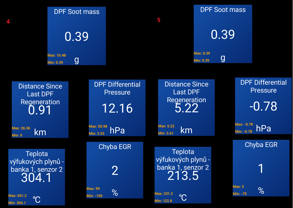

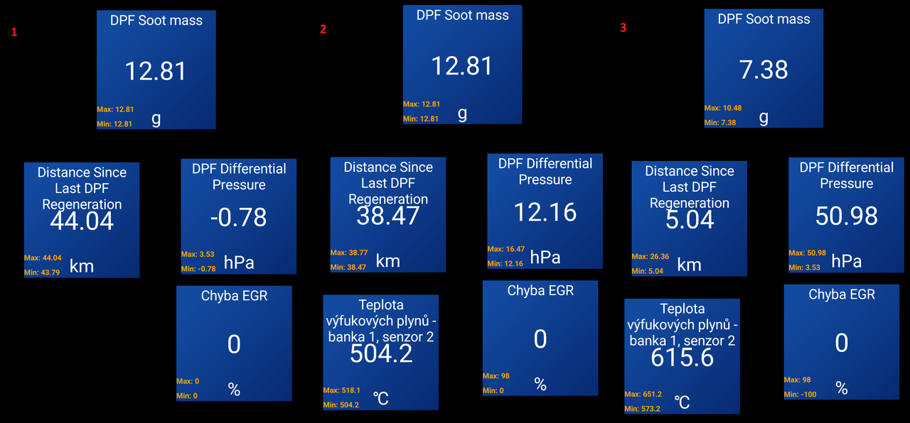

ELM327 + Car Scanner Pro
Vysvětlí někdo? Podle mě vše OK, až na DPF Differential Pressure?
1) po nastartování (volnoběh)
2) jízda
3) jízda
4) konec vypalování
5) konec vypalování
Některá čísla tam lítaj, jak je napadne. Obzvlášť rozdíl tlaků DPF. Bude něco zde špatně?
A několikrát jsem musel přejet na jinou obrazovku, aby se čísla obnovila (znovu načetla). (Asi chyba programu.)

Jaky mas diff pressure u vypnuteho motoru? podle toho bych se dival na ostatni hodnoty diff pressure....
ja mam treba cca -5hpa. Ale nekdo ma klidne -12, nebo 0. Tuto hodnotu je potreba odecist....
Pak by mne zajimalo, kolik hpa mas po vypaleni DPF, na volnobeh, ale pockej par minut, nez teplota DPF zleze na beznych 200-300C (volnobeh bez zateze)..
Dale zmer po vypaleni diff pressure na otackach 4t. Toto napovi mnohem vic o zaneseni DPF.

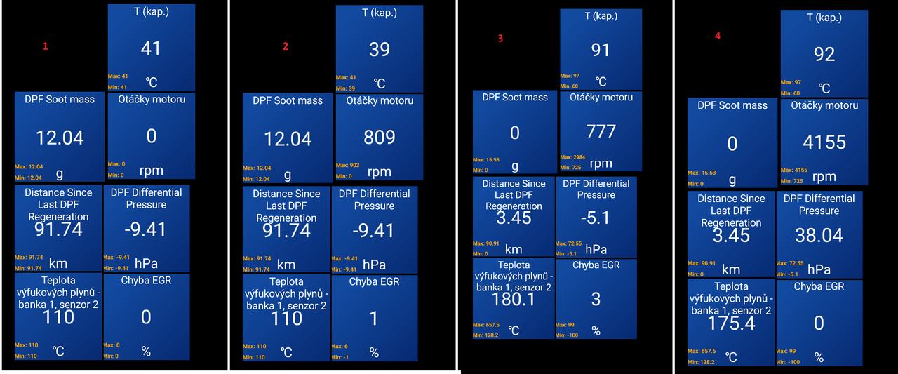

1) vypnutý motor, ale nebyl zcela studený
2) po nastarování (volnoběh)
3) po vypálení (volnoběh)
4) po vypálení (4000 ot.)

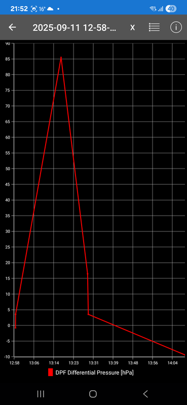

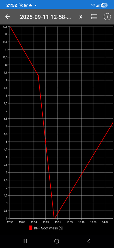

Jinak v programu mohu zaznamenávat data a tvořit grafy. Nepomůže to více? Jízdu mám uloženou, grafy mohu vytvořit.
A je to záznam z jiné jízdy po dálnici.

Podle mne ti samotna regenerace funguje dobre a PDF se vypali taky dobre (kdyz mas po vypaleni DPF pri 4t ot diff press kolem 30-40).
Podezrely se mi zda obrazek c.2, kde po ujeti 90km od posledni regenerace mas 12g soot, na volnobeh, ale diff pressure hlasi hodnotu jakoby si mel motor vypnuty... mozna se ti to jen seklo v diagnostice, ale hodnta podle mne neni spravna.
Jeste by mne zajimalo, kolik ti dava diff pressure na kdyz mas soot level uz tesne pred vypalenim (14-15g) a poradne dupnes na plnyn s tim ze nechas i okacky vybehnout pres 3t (pod plnym plynem - tj prudka akcelerace).
Jeste napis jake jizdy obvykle jezdis, mas tam caste studene starty? tech 100km najedes najenou nebo je v tom nekolik startu?
i40 kombi crdi 104kW, premium

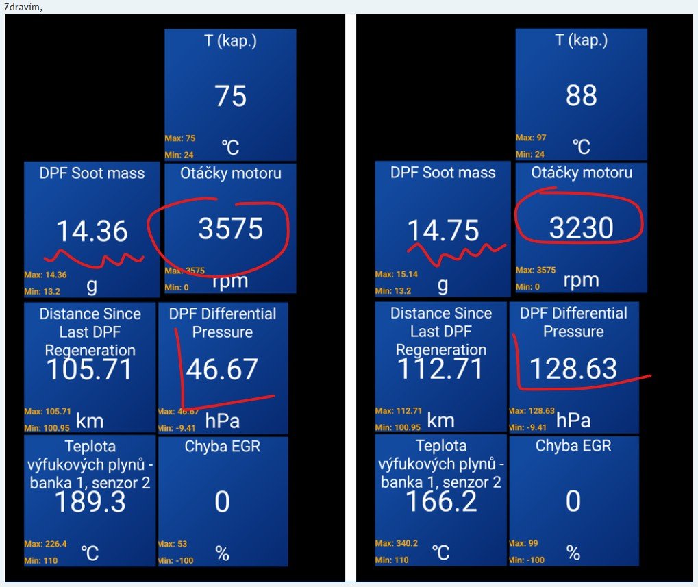

Zdravím,
Jinak jezdím do práce 13 km, 13k m zpět, občas nějaká popojížďka, občas delší trasa. Tak těch 100 km chvíli trvá než najedu. (Ano, diesel není úplně ideální pro mé využití. To vím.)
(V září cesta Plzeň – Brno: vypaloval 3x, zpět 3x; Plzeň – Litoměřice: 2x, zpět asi 1x)
Když se filtr vypaluje, tak se snažím vypalování dokončit, ale při mém intervalu cca 100Km je to už trochu otravné.
Dříve interval určitě nebyl tak krátký. Až letos.
V zimě to bylo (je) 1 - 2x na nádrž, tak to není problém.

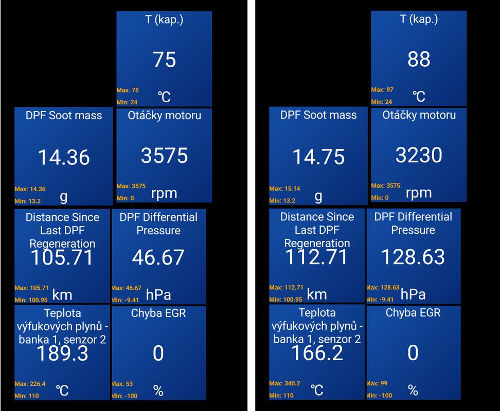

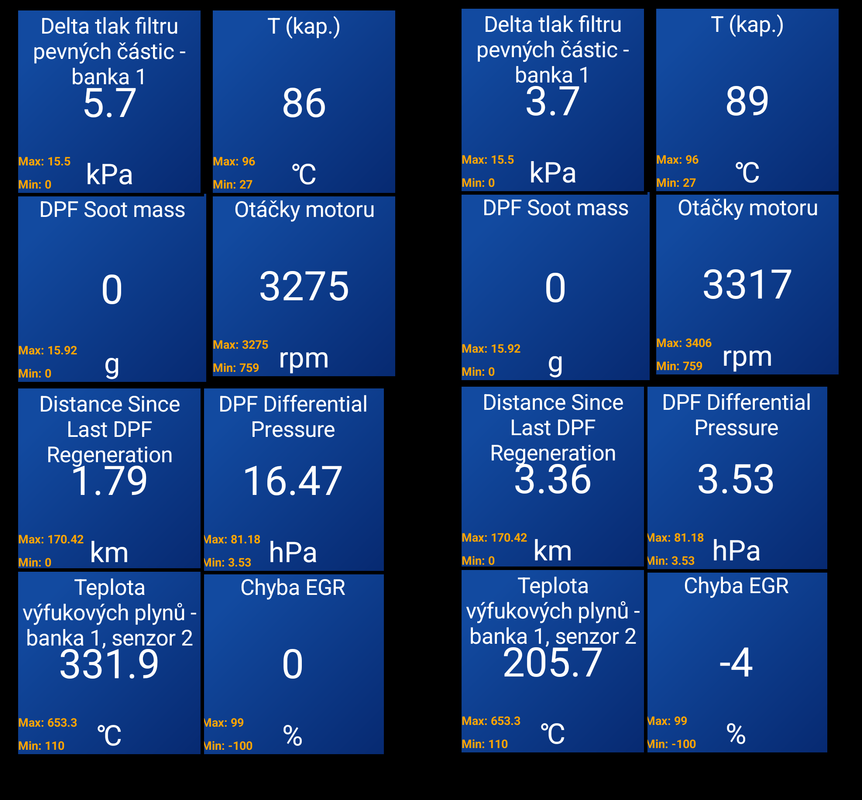

Tak přidávámm screeny z 3000 otáček při jízdě na 3 stupeň po regeneraci.
Ta byla tentokrát po delším čase, protože venku již byly teploty blížící se nule.
Jinak zítra dávám auto do servisu, zkusíme znovu diagnostiku, vyčistit co půjde a dát nový olej.
Tím nic nezkazíme.

hele ta tvoje diagnostika, uplne se mi nezda ze by ti ukazavala aktualni hodnoty... i to co si poslal dnes 3 resp 16hp pri otackach pres 3t se mi teda moc nezda. podobne co jsi uploadoval minule... jednou si tam mel pro 3200ot a 14g sootu 128hpa a pak pri jeste vyssich otackach 3500 jenom 46hpa?
Asi by to chtelo jiny dongle, nebo pockat dyl, at si to stihne nacist spravne hodnoty.
Kazdpadne, podle mne se ti filtr regeneruje dobre, vypali se do cista (min tlak, 0g), tady bych chybu nehledal. Pak pro nasi motorizaci bez AdBlue, Euro6, pravdepodobne (podobne jako ostatni automobilky) hyundai upravil mapu otvirani EGR (otvira se vyrazne vic) = snizene emse NOx = podsttne vice sazi. Tato motorizace (asi po nejakem SW update) bezne v lete regenruje kolelm 150km, v zime kolem 300km. Ty jezdis extremne kratke trasy, to znamena ze se nez se motor ohreje vyprodukuje daleko vic sazi, nez zo by si ujel s teplym motorem.
Kdyz ale predce jen chces neco podniknout, (mimo nejednoduchou kontrolu vsech senzoru ktere maji co docineni s regenraci, + ovladani turba) nejpravdepodobnejsi ze neco nebude pri vetsim najezdu uplne v poradku je: a) zanesene sani b) zaneseny EGR ventyl c) vstrikovace.
Sani a EGR vycistis klidne doma na dvore. Tak good luck ;-)
Pochlub se jak si dopadl v servisu. ;-)
