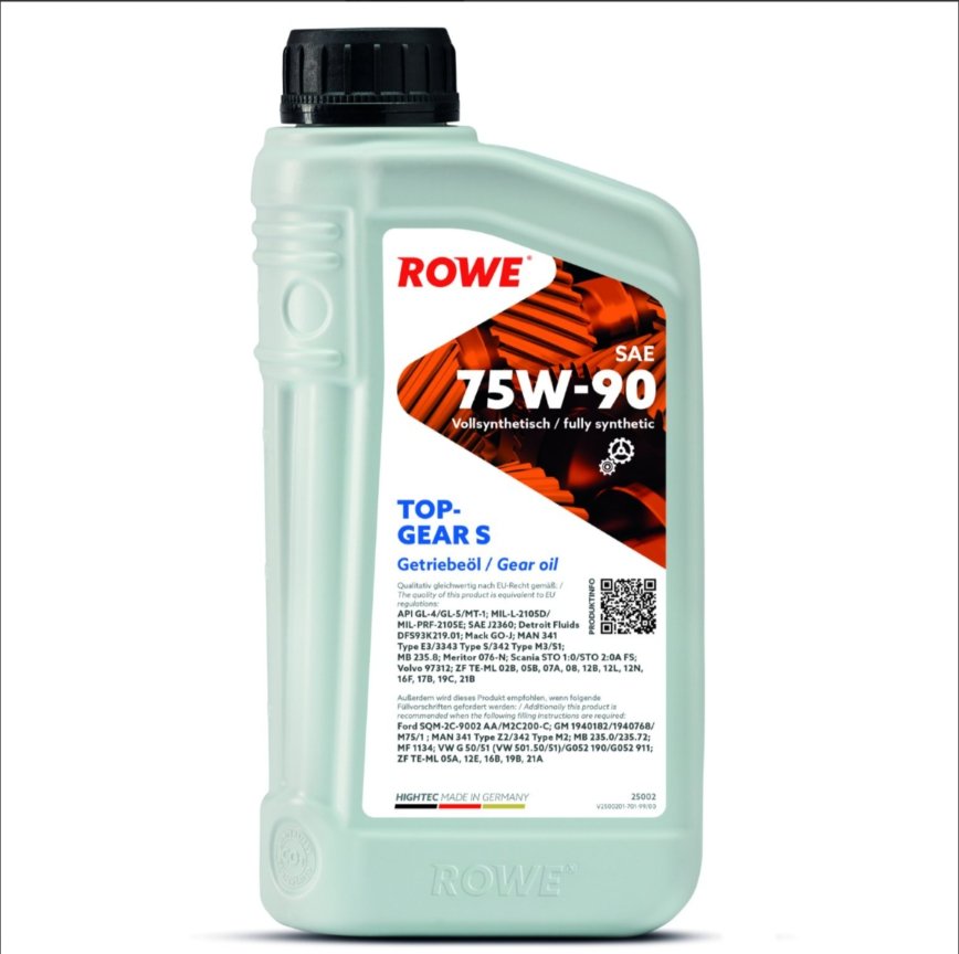

Příspěvek od ErosKE »
Nazdar Santaci, olej vymenený v rozvodovke aj v zadnom diferenciály, sice som nenasiel žiadny návod, tak nakoniec to nebolo vôbec ťažké, ku všetkým skrutkám vypustaci/napustací výborný prístup👍.
Musim povedat a prekvapilo ma to, ze olej nebol za 19 rokov nikdy vymeneny, tak olej bol len trosku tmavší ako nový, cakal som uz vazelinu namiesto oleja, jedine ho bolo menej, v rozvodovke len 0,5L, ale vsetko fungivalo normálne 👍, treba pochvalit :hyu: , ze to vydrzalo bez servisu, niektoré veci su aj kvalitne, toto auto uz dalsi servis výmenu oleja potrebovať nebude😂. Pri montázi treba 24 gola, 24 prstencovy a 10 imbus a 4 nové 18 podlozky.
VW Touareg 2015 PREMIUM 4MOTION 193KW/262k 3.0 V6 TDi (2025 - 150.000km)
Hyundai SantaFe 2006 2.2 CRDi 110kW/150k 4WD 5st.AT GLS/VGT (2025 - 310.000km)
ErosKE
Příspěvky: 281
Registrován: 23 bře 2012, 19:57
Bydliště: Košice, SK
Re: Santa FE olej do prevodovky a rozvodovky + kardan
Pouzil som olej, ktory mi bol doporuceny od predajcu.
