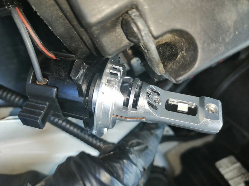

chcelo by to este jeden pokusPavloun píše: 06 srp 2025, 23:58 Dnes vyzkoušeny LED žárovky PHILIPS H7 Ultinon Pro6000 HL Boost,
S adaprérem H bez úpravm.
ve svetlometech i30 2024.
Můžete hádat, který obrázek je s halogeny a který s LEDkami.

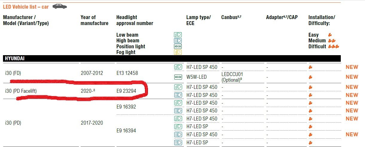

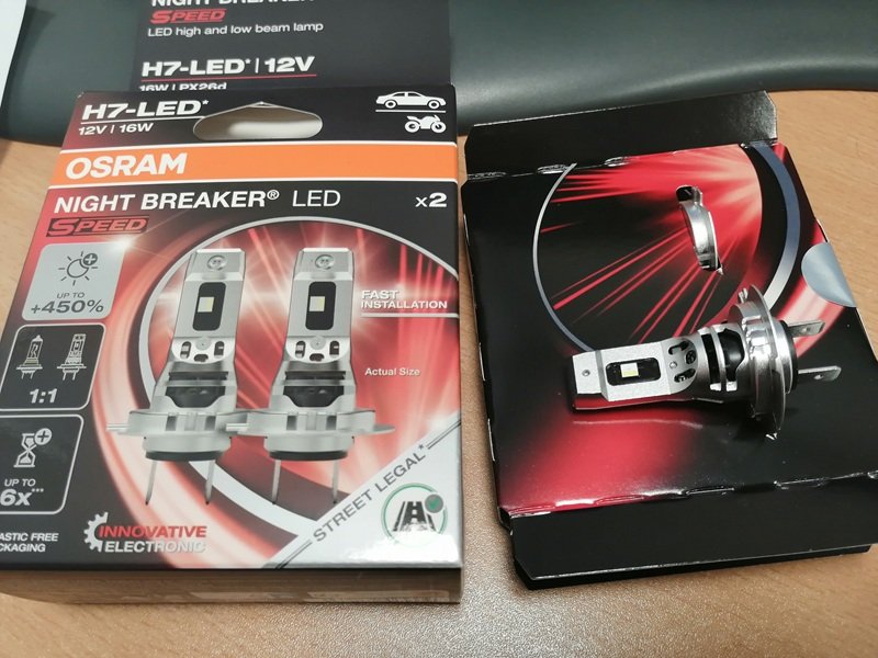

Ale to už je teď překonané, protože od září máme konečně homologované LED náhrady pro žárovky H7 i pro i30 PDe (fecelift 2020),
a sice OSRAM NB LED SPEED H7 450
Osram má model H7 SPEED ve dvou provedeních, ta správná je s popiskou +450% na krabičce
Funguje bez adaptérů a CANBUS šidítek, do potkávacích i dálkových světel.

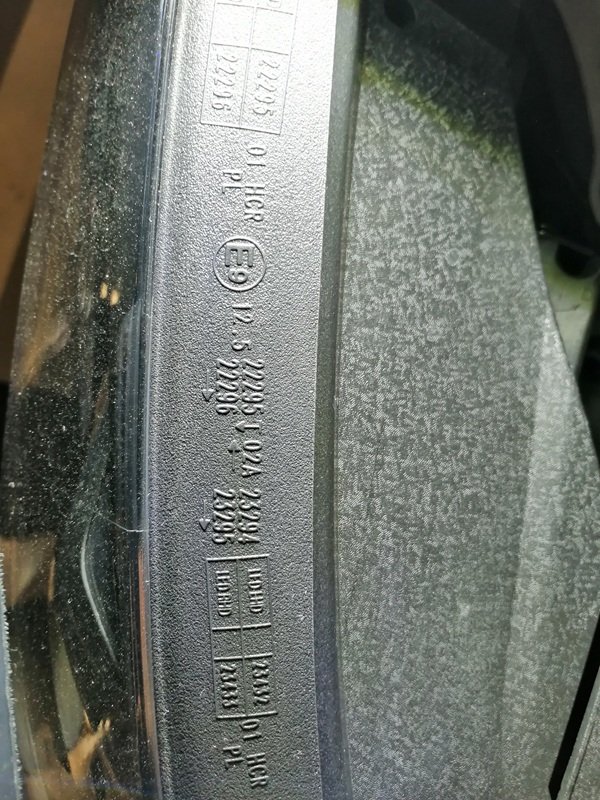

Homologační kód světlometu najdete nehoře na gumové chlopni.

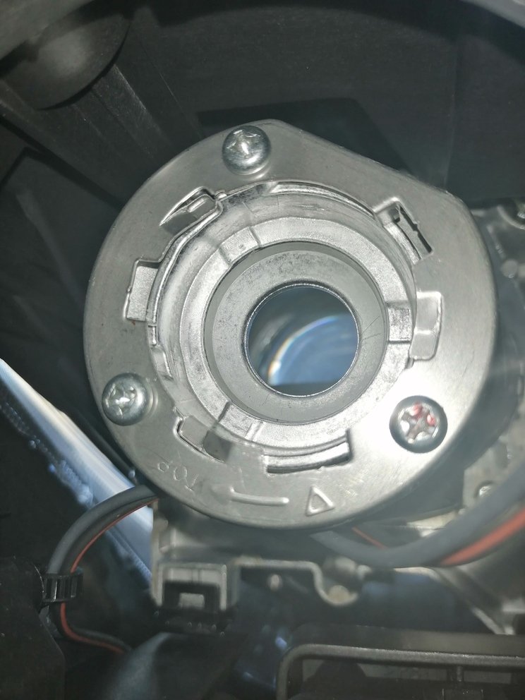

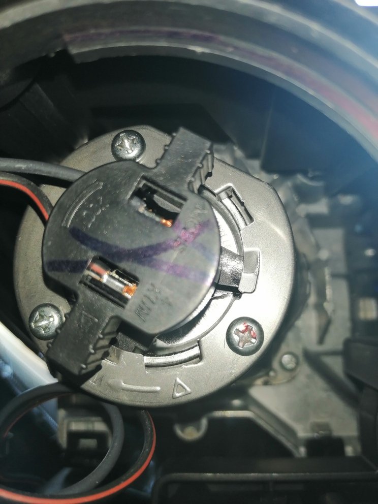

Patice žárovky v projektoru potkávačky je z výroby dost řekněme utažená, šla težko povolit, byť není na závit, ale jakýsi bajonetový zámek (obr.). Stačí ji za 2 vyčnívajíci výstupky pootočit o cca 30° proti hodinovým ručičkám a opatrně s žárovkou vytáhnout.
Montáž v opačném pořadí. Dejte pozor, aby všechny 3 packy patice zapadly do objímky světla, než s ní začnete otáčet. Takhle se mi podařilo zkřivit jeden adaptér Phillips a dostat ho pak ven bylo těžší než chirurgické odstranění mandlí prováděné per rektum.
Nakonec pootočit až zacvakne.
