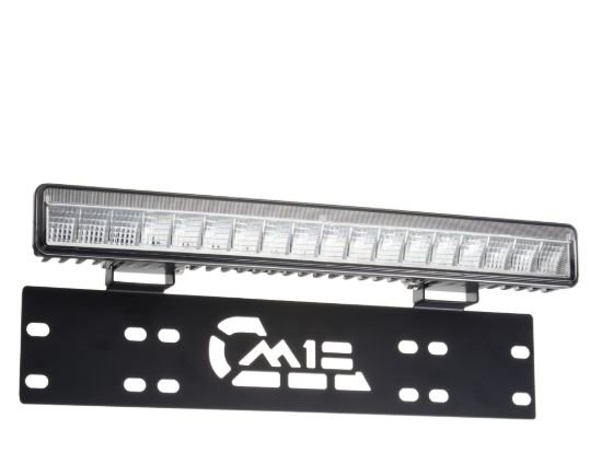

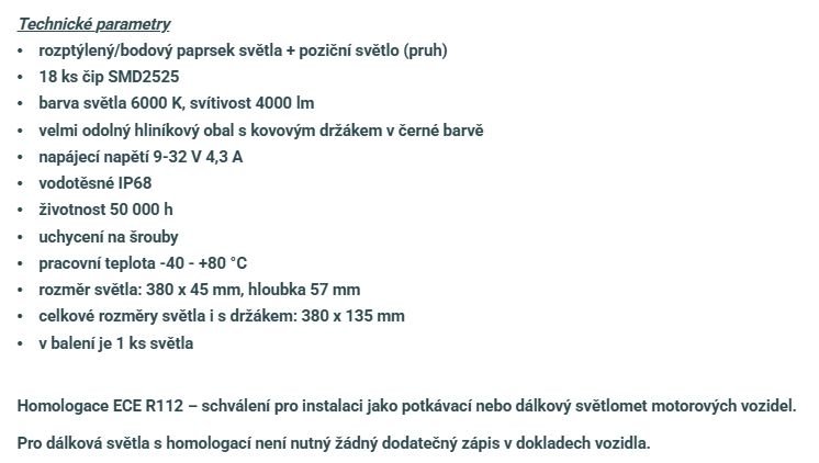

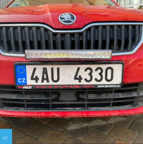

Pokud máš strach ze zvěře, tak je nejlepší volbou LED rampa.
Pokud si koupíš tu se správnou homologací, nemusíš nic řešit a když jí rozbiješ nebo přestane svítit, tak není součástí auta a její případná demontáž je jednoduchá. Nehrozí ztráta záruky ani poškození světlometů.
Dát jí můžeš buď na držák na hagusy (líp to svítí) a nebo nad SPZ. V případě SPZ se nic nevrtá, je i s držákem pod SPZ , akorát je vhodné držák trochu upravit, aby lampa nečuměla tolik dopředu, to se ale musí individuálně dle tvaru nárazníku konkrétního auta.
Níže jsou reklamní obrázky jak to vypadá, můj šálek kávy to úplně není, ale funkční to bude ...
Tahle konkrétní má 54W (18x3W), ale můžeš si samozřejmě koupit i silnější
