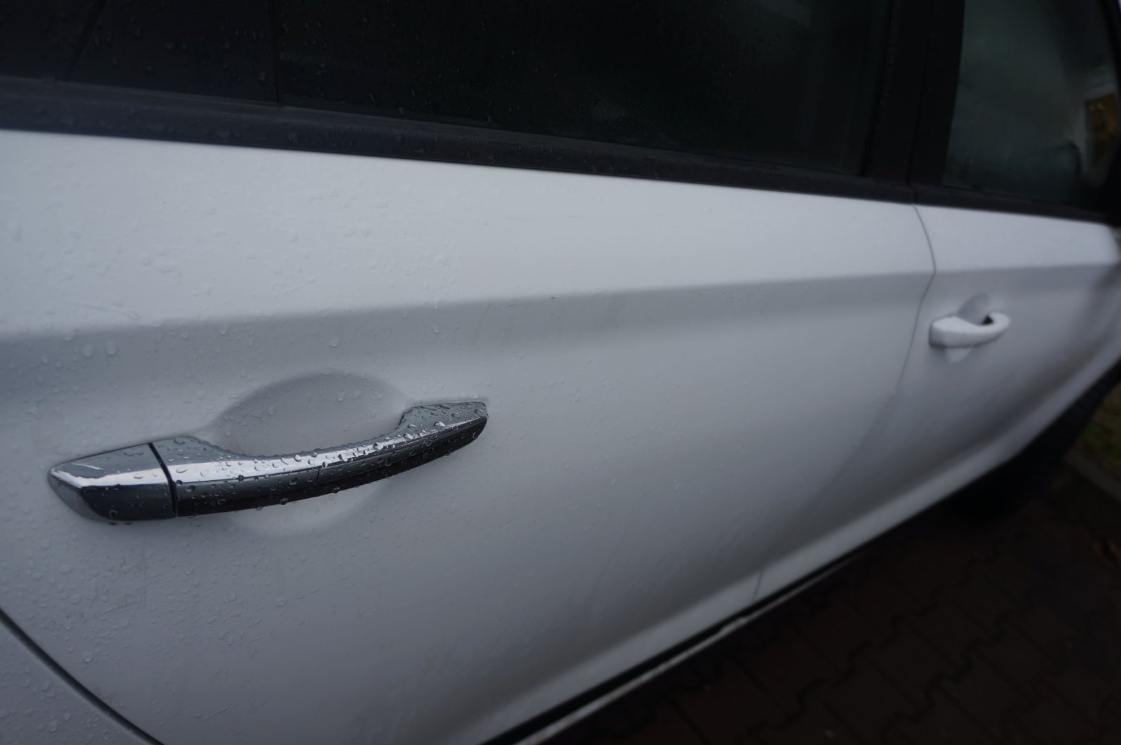

Po pátrání po přesný identifikaci různých variant :hyu: klik na i30 PDE jsem jednu chromovanou použitou ze Španělska za cca 1,3tis. (komplet vnitřní i vnější díl, i s dopravou) objednal a nasadil. Můžu potvrdit, že chromovaná varianta kliky zadních pravých dveří označená 82661-G4020 je opravdu kompatibilní i se základní výbavou i30 PDE '2020 :D
Ukázalo se, že nebylo vůbec nutný riskovat kupováním nějakých neprověřených rádoby aftermarketových chromovaných klik z ali nebo dokonce amazonu, ale stačilo si dát práci a hledat ji v nabídkách org. dílů k i30 PDE 1,4 tgdi, i30 fast backu nebo Elantře 2017-2020+ a hned se něco našlo. I když nějak moc jich teda není.
Akorát jsme museli při rozebrání problémovýho dílu původní kliky celej šroub přístupnej z boku dveří odvrtat, protože ho někdo ve fabrice v Nošovicích utáhl tak nadoraz, že nešel odšroubovat sebelepším šroubovákem ani aku makitou (ani při povolování ne křížákem, ale klíčem :( ). Tak byl odvrtán, naštěstí bez poškození závitu.. Btw. rozhodně nejde o 8mičkovej šroub, jak tady někdo na fóru kdysi poznamenal, alespoň v případě naší i30 PDE 2020 ne. Je to tak cca 5kovej šroub.
Teď už jen doufám, že bude chrom vnitřek oproti org. ABS plastu držet co nejdýl a budu mít od kritiky drahý polovičky směrem k perníkovým i30 chvíli pokoj...

Vytrzena klika resp. rozlomeny zavit u male krytky kliky na i30 potkal i kolegu z prace na prednich dverich spolujezdce. Vtipne mesic po zaruce tj rok vyroby 2021. Sel do vymeny jen te krytky co drzi na jednom sroubu .. za dil, lakovani obycejne pastelove engine red a vymenu na pockani chtel autorizak tusim 2300 kc. Z principu je to poser, ale na predrazene korejske dily to zase takova katastrofa nebyla.
