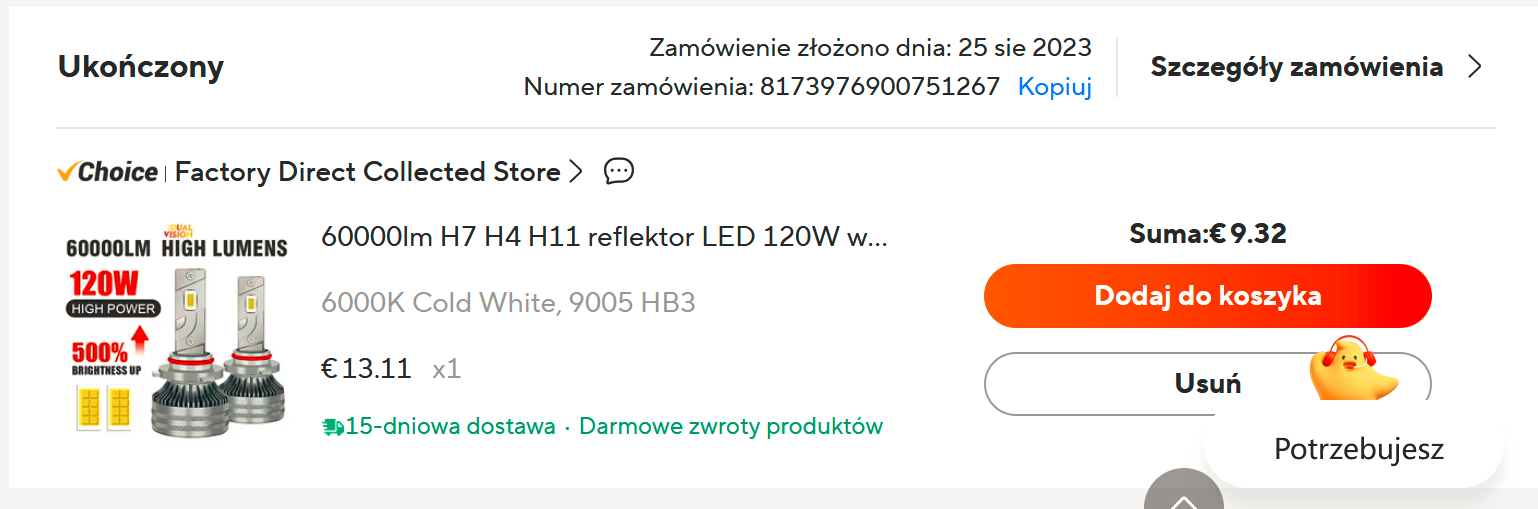

berco píše: 02 úno 2026, 19:56
EFISO píše: 18 led 2026, 10:51 berco Montoval si to správne ? https://www.youtube.com/shorts/vGhodGfuHbg
Veľmi dôležitá je minimálna medzera cca 2cm medzi ventilátorom a krytkou pre dostatočné chladenie LED žiarovky pre dlhú životnosť .
NEMONTOVAT! LED žiarovky z COB čipom .
Jj do té čočky to má svoje zacvaknutí vlastní konektor.... Není tam ten drátek to má pouze přísvit a dálkové.
Takže pro všechny co by chtěli koupit žárovky z alička vydrželi tři týdny ani jedna ze čtyř kusů již nesvítí..... Těžko říct Čím to je jestli tím že to nemá vlastní chlazení jenom tělem.... jinak svítilo to hezky....

Nemůžeš porovnávat 300W z aliexpressu a 16W od Osramu :lol:
Každopádně pokud ta čínská měla pouze pasivní chlazení, tak se nedivím, že umřela ...
