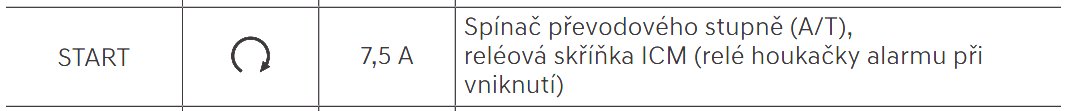

V příloze.
Snímek obrazovky 2026-07-25 190703.jpg (19.51 KiB) Zobrazeno 693 x

Ďakujem ti, akurát neviem, prečo je to nazvané Štart. Vo vitare nám poistku Štart, a na nej sa objaví napätie 12V pri štarte, či už klúčom, alebo pri naštartovani štart-stop systemom.
Ale aj tak ďakujem.
