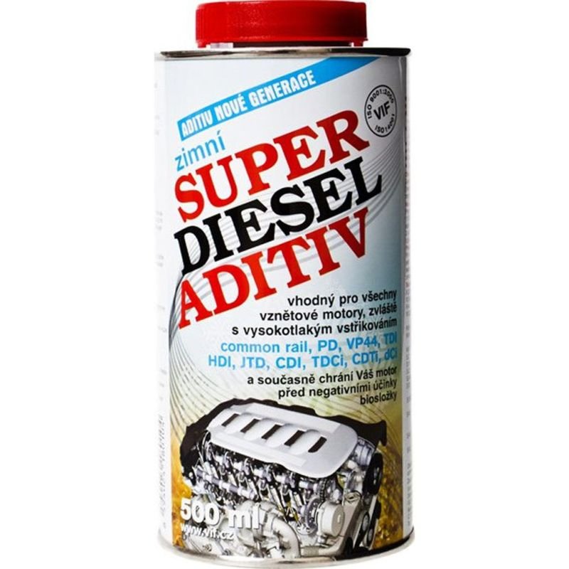

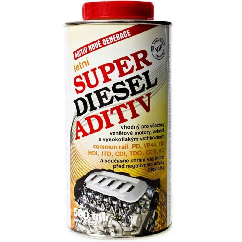

Obrana je tankovat u prověřených čerpacích stanic a přidávat do nafty vlastní aditiv např. VIF https://vif.cz/ , u nafty se ještě případná aditiva dělí na zimní a letní a používají se podle sezóny.

PS a ako stihol napísať vrabi, po oprave pridávať napr. VIF
do nafty. Alebo iné kondicionéry. Vysokotlake systémy ako CRDi je sú haklive na kvalita paliva, jeho čistotu a mazivosť
