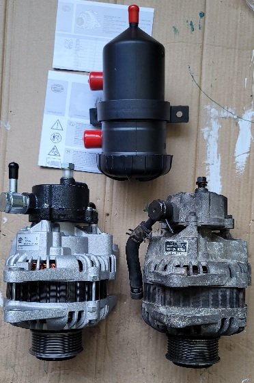

Nový alternator Hella a separator oleja dorazili. Oba vyrobené v Čajne. Je to v poriadku, nové sú vyrábané iba v Číne a repasovane sa vyskytujú priamo z Europy(cenou prekračujúcou nový ) ](*,) Ten odlucovac bude výzva ako ho rozumne umiestniť do motorového priestoru. Je to kopia Mann Provent200 za pár Euro. Ale zdá sa, že by mohol fungovať, len vstupy sú 25mm a originál hadica ma vstup 16mm. Neva, aj tak budem musieť robiť nejaké ohyby a predĺženia. Včera sa mi podarilo vysroubovať jeden sroub na vyfuku(navaril som naň maticu a razovym utahovakom išiel von. Čaká ma druhý, tam som doň vyvrtal dieru,narezal závit na M8, zasroubujem a prevaríme k pôvodnému kýptiku a pôjde tiež vari. Sroub na hlave zatiaľ čaká, dnes príde adapter na flexu, aby som mohol v tom stiesnenom priestore navŕtať doň dieru. A ešte som včera obvaril predny vyfukovy výstup z turba na napojenie na pruznom člene. Ale nedávam tomu šancu, zdá sa, že je už načatý zvnútra . Neva, po nahodeni sa skontroluje na tesnosť a keď tak sa navarí nový. Potom demontáž bude malina, nie ako teraz. :lol:
