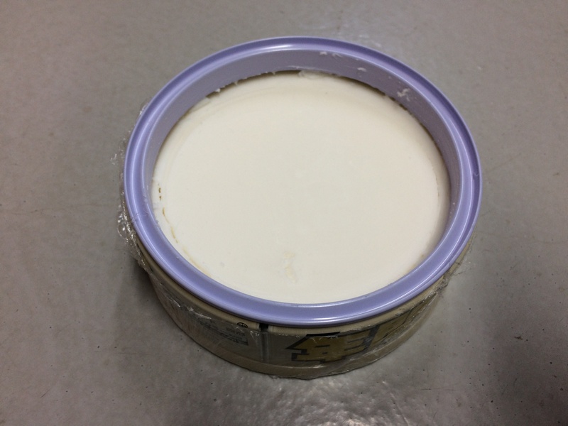

shawt píše:Cetl jsem celou diskusi o Fusso na detailingclubu, tak snad nic nepodelam...budu se snazit nanaset velmi tenkou vrstu a planuju nanest cele auto a tam kde sem zacal nejdrive zacnu lestit. To by melo dat nakej ten cas na schnuti.
Z Ruska, protoze me to vyslo o 300Kc mene, jak v CR.

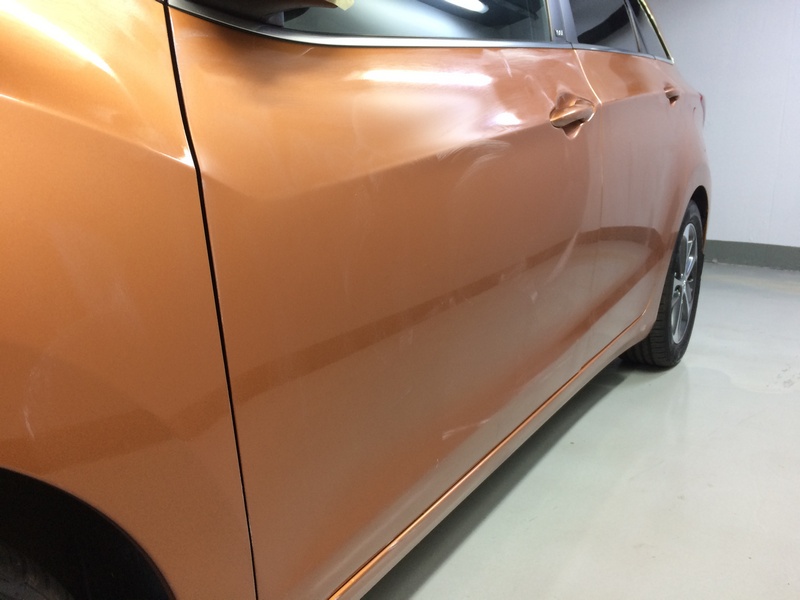

Tak dnesni cca. 5-ti hodinova procedura se snad vyplatila.
1. wap, myti samponem, oplach
2. trosku toho Clay
3. oplach, suseni mikro rucnikem z Ciny - vynikajici za ty prachy
4. lestenka Lidl, asi ok
5. Fusso + okna neco od zelvy, konecne sem precetl navod a apliakce a dolesteni oken luxus
- s fussem se pracuje docela dobre, obcas sem dal asi vice, tak to lesteni chtelo silu, ale nic tragickeho to nebylo
- jinak Fusso zamaskovalo mensi skrabanecky, tak, ze nejdou temer videt

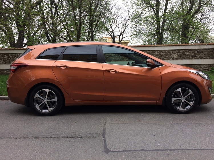

vysledek - skoda, ze nesvitilo slunce, ale i tak ok

diky, ja chtel vazne davat jeste 1 vrstvu, ale to bych uz nezvladl rozlestit
Snad tohle vydrzi do podzimu.
