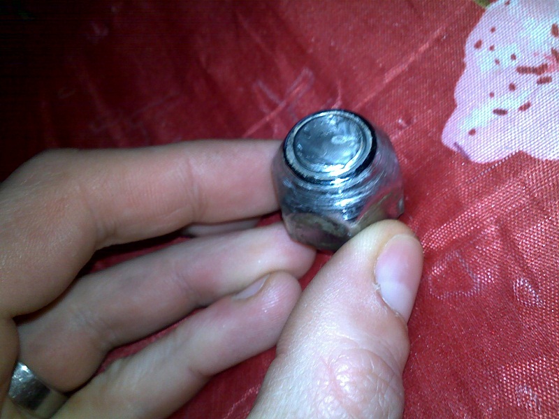

Btw, dekuju pneuservisu za skvele odvedenou praci. Priste si kolo utahnu sam ](./images/smilies/eusa_wall.gif)
- 20032011512.jpg (161.31 KiB) Zobrazeno 1776 x

Co se s tímto dá vlastně dělat? Odvrtat, nebo v servisu vyměnit náboj či jak se tomu říká?Hardcam píše:Btw, dekuju penuservisu za skvele odvedenou praci. Priste si kolo utahnu sam

Nic, jen se da jinej steft. Jen nechapu, proc to musej utahovat tak, ze to pak nikdo nepovoli....nicmene kolo porad drzi "na peti". Diky Bohu, ze jsem flegmatik...

neměli by v servise dotahovat kola momentovým klíčem? Nebo tou akusračkou, ale ta by taky měla mít momentovou pojistku nebo tak něco ne? Aby se ti to pak nestříhlo.Hardcam píše:Btw, dekuju pneuservisu za skvele odvedenou praci. Priste si kolo utahnu sam

Jenže právě na těch pistolích mají většinou nastaven blbý,větší moment.Je to pro ně jednodušší,než to pak přetahovat ručně. Proto už si to i v pneuservisu dotahuji podle sebe,jelikož jsem loni taky utrhl šteft.

Já to radši už dělám sám.Po téhle zkušenosti člověk nikdy neví.Výměna šteftu není laciná záležitost a hlavně je k tomu debilní přístup.

Takhle, ja si sady kol vzdycky prezouvam sam. Jenze minuly mesic bylo nejake zvlastni obdobi, protoze behem deseti dni jsem mel v pravem zadnim kole 3x zapichle ruzne kovove skoby. A s tim jsem pochopitelne musel do servisu, aby pneu opravili. A na tomhle kole se to stalo. Nicmene jak jsem psal, steft stale prochazi kolem a da se bez problemu utahnout na nekolik zavitu, takze se s tim honem nekam nepozenu.

tie sroby su bud to z riadneho blata alebo mechanici v pneuservise su riadny magori a pneumaticke utahovacky maju nastavene na 150Nm a vyssie ](./images/smilies/eusa_wall.gif)
