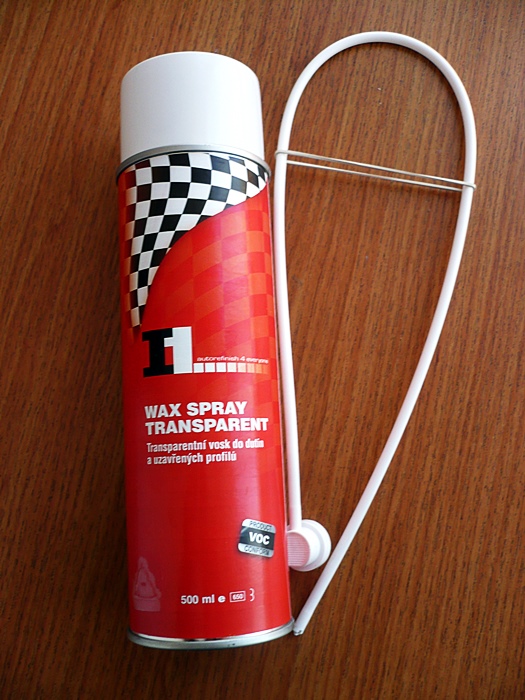

Uvazuju nad tim, ze bych si koupil také sám něco na osetreni dutin a občas profoukl prahy u zástěrek, tam je ani nejvic rizikove místo.

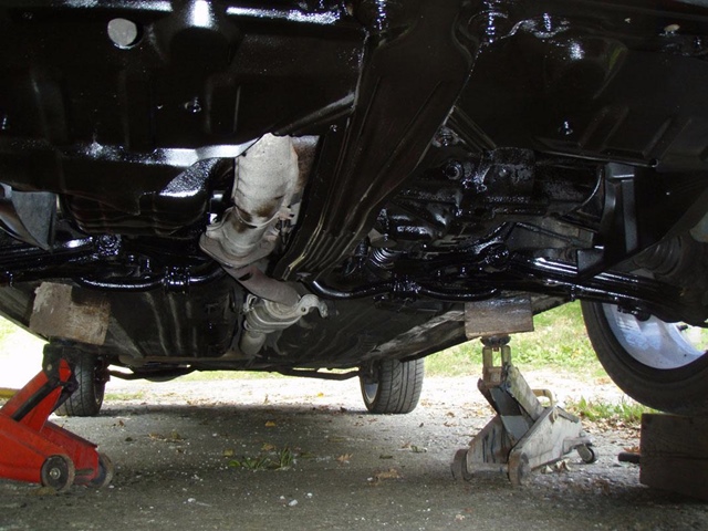

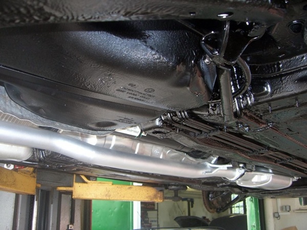

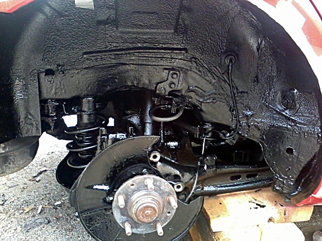

Tyhle obrazky jsou z netu, ale takhle to co jsem mel zatím moznost videt, to vypada + - i u mě
- 10786_2014-04-05-14-50-32.jpg (182.94 KiB) Zobrazeno 843 x
- cimg8916.jpg (115.78 KiB) Zobrazeno 844 x
- podvozek-zepedu-s.jpg (137.88 KiB) Zobrazeno 845 x

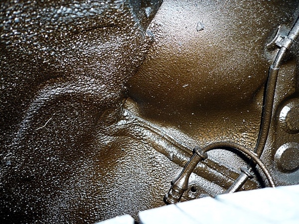

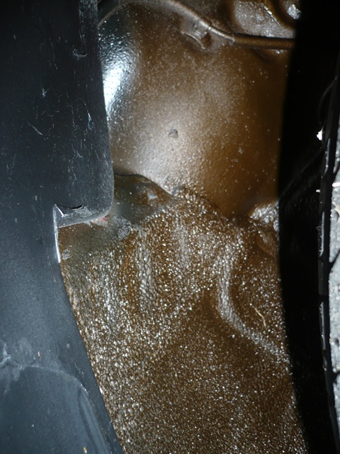

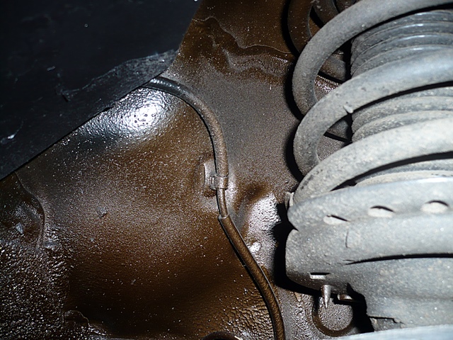

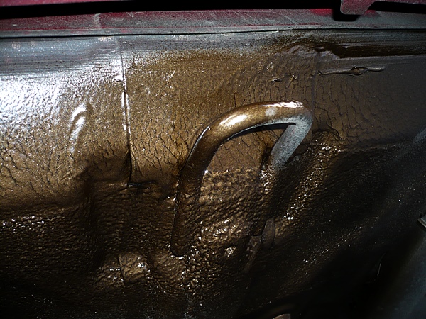

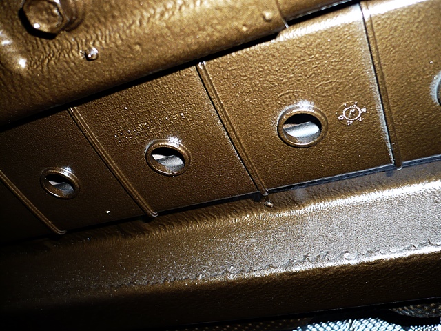

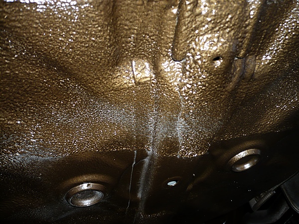

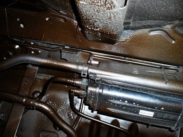

Něco jsem dnes vyfotil. Blbe se leze v garazi pod auto, takze jsem to zkusil tam, kam se mně vešla jen ruka a namatkove stisknul spoust
Ten nátěr je spíš takový hnědy a lepkavý a uz se na nej na nekterych castech pekne lepí prach. Což je jedině dobře. Ještě jsem zkontroloval dutiny v prahu. Odstranil jsem tu cernou krytku a vrazil tam prst
Vevnitr to bylo takove hodne lepkave a smrdelo to jako prase
( moment, kam sem ten prst vlastne strkal?
:D), takze i tam to vystrikali a snad poradne. Jinak mne ještě trochu tece ten sajrajt ze dverí. Nastesti fakt jen trochu, utiral jsem to jen jednou.
- P1050333.JPG (222.16 KiB) Zobrazeno 832 x

ještě nějaké foto
- P1050335.JPG (187.04 KiB) Zobrazeno 831 x
- P1050334.JPG (161.6 KiB) Zobrazeno 831 x
