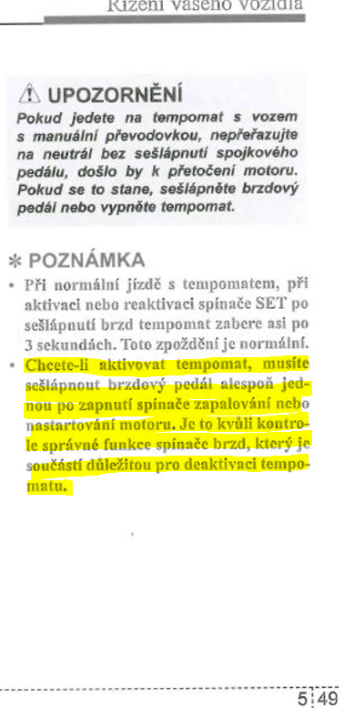

Vcera zajimava vec. Jedu dalnici tempomat, zastavka wc, najedu na dalnici aktivuju tempomat a mackam tlacitko - abych nastavil rychlost a nic...chvili premysleni, pak me napadlo slapnout na brzdu a huraaa tempomat sel opet zapnout. Asi to tak ma byt, ale je to stupidni.

No, být to tak úplně nemá, ale občas se ŘJ tempomatu zakousne a právě "probrání" ťuknutím do brzdy spolehlivě pomůže.

tak to ma byt, dokonca aj manual o tom hovori...

To nijak nezpochybňuju, ale už se mi na Karamelce i Ferdovi stalo, že jsem vyjel, na brzdu šlápnul (jinak se od kanclu odjet nedá, všude přednost zprava a skrz ploty nevidíš) a po nájezdu na dálnici po cca 5 kilometrech jsem tempomat stejně nezapnul a musel jsem do brzdy ťuknout. Takže je otázka zda shawt měl problém jako já nebo jen po odfrčení od pumpy nestihl "aktivovat" systém :) .
