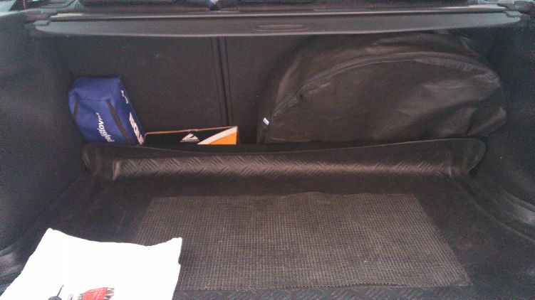

Tak...vzhledem k tomu, že jsem se rozloučil s myšlenkou spreje na opravu pneu v kombinaci s TPMS a zároveň nesmířil s volně loženou rezervou v kufru, dovoluji si místnímu plénu předhodit novou úpravu kufru cwčka :)
Co budeme potřebovat:
1ks dojezdová rezerva
1ks brašna na hever a další nářadíčko
1ks pásek zátěžového či jiného koberce (100x20 cm)
1ks obal na rezervní kolo
1ks ořech 12tka (zabil bych je za taky paskvil) na ráčně
1ks hodina času :)
Postup:

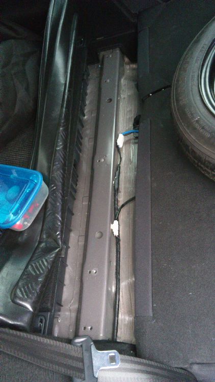

1. Vyjmeme polystyrenový pás mezi kufrem a sedačkami. Demontujeme háčky sloužící k přichycení dětské autosedačky (zatím nepotřebuju, tak co...akorát tam zavazí).

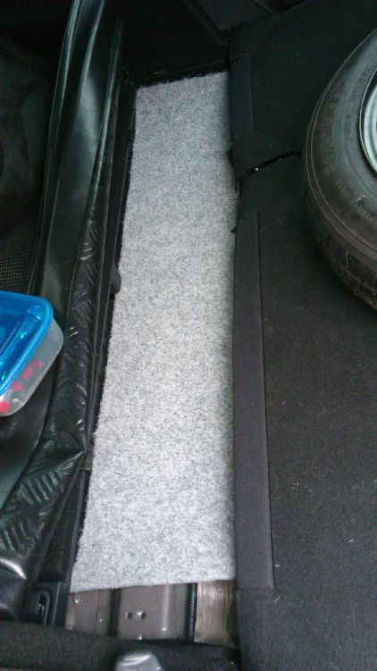

2. Umístíme kobercový pásek :)

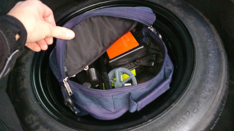

3. Do brašny přeskládáme hever a jiné serepetičky
Naposledy upravil(a) lukis01 dne 20 led 2013, 14:11, celkem upraveno 1 x.
Sračkám se nevyhneš..
lukis01
Příspěvky: 720
Bydliště: Ostrava
Re: LPG
Příspěvek od lukis01 »
4. Vypustíme vzduch z rezervy (stejně vozím fhurt kompresor, tak mne ta chvilka, než se kolo nafouká už nezabije). Umístíme vše pěkně do obalu na rezervní kolo a voilá, položíme na stojáka mezi sedačku a kufr. Pokud je kolo dobře vypuštěno, ani moc netlačí a nepéruje na roletku :D
Do zbylého prostoru se krásně vleze ještě origo povinná výbava, krabice s kompresorem a srolovaná plachta...fertig maňas ;)
