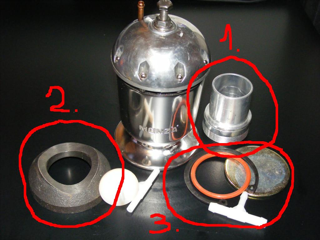

teraz som volal o ten prvy ventil a dozvedel som sa ze poskodeny nieje nijak,ma 2 membrany a je plne nastavitelny od 0,2 do 2,5 baru,bude dobry???

jj to je presne to co je ten muj...

Yurii píše:No mám top rirobené docela blbě kousíček za turbem, a lepil jsme to dvousložkovým epoxidovým lepidlem :-D Takže fajné :) A pořád to drží :) 8) prostě sem vyvrtal do trubky sání ďíru, a nalepil tam přírubu kteoru jsme k tomu dostal a stejnou jako je v té tvojí aukci, akorát že moje byla hliníková :)
ty to tam mas iba prilepene?ziadny sroub ani nic? :shock: to ti tam drzi tym lepom?

Jenom lepidlo :) Respektive tekutý kov, dvojsložkové epoxidové lepidlo s bsahem hliníku nejspíš :)

Yurii píše:Jenom lepidlo :) Respektive tekutý kov, dvojsložkové epoxidové lepidlo s bsahem hliníku nejspíš :)
a tesnenie ziadne?

těsnění je mezi přírubou na ventil a ventilem, taskovej gumovej kroužek, jiný těsnění tma neni... zkusim někde najít fotky.

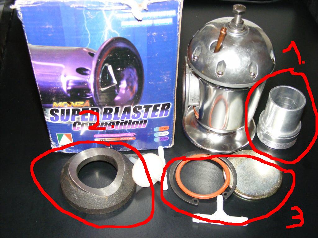

Tak BOV je uz doma ale vobec nechapem na co su tam tie ostatne casti,ci ich potrebujem na montaz alebo iba chytim ventil ako je na obrazku a tak ho prirobim na tu "trubku" co ide z turba.....

Ale notáák to Ti snad dojde z mejch fotek na FB :) Abys to měl jako já, musíš použít: tu tmavou přírubu, červenou gumičku, pak dej ventil a tou C sponou ho pak zajistíš v přírubě, ale přírubu samozřejmě napřed musíš přidělat na trubku sání :)

Yurii píše:Ale notáák to Ti snad dojde z mejch fotek na FB :) Abys to měl jako já, musíš použít: tu tmavou přírubu, červenou gumičku, pak dej ventil a tou C sponou ho pak zajistíš v přírubě, ale přírubu samozřejmě napřed musíš přidělat na trubku sání :)
videl som to ale nebol som si isty tak som sa radsej opytal,dnes som to pozeral a ta priruba nesedi na tu trubku uplne presne,ci ty si nasiel take miesto kde to sedi?ak nie tak cim si vypchal tie dierky ?ci to vsetko tym lepom?

nesedí no, já to vycpal lepidlem :) ale ještě před tím sjem to upravil aby to sedlo co nejlíp to jde, měl jsem hliníkovou i přírubu :) Jinak díru do trubky jsem vyvrtal vrtákem na železo a pak takovým 2,5 nebo 3cm výřezákem na dřevo ale stím s i už musíš něják poradit sám...

Yurii píše:nesedí no, já to vycpal lepidlem :) ale ještě před tím sjem to upravil aby to sedlo co nejlíp to jde, měl jsem hliníkovou i přírubu :) Jinak díru do trubky jsem vyvrtal vrtákem na železo a pak takovým 2,5 nebo 3cm výřezákem na dřevo ale stím s i už musíš něják poradit sám...
tu dieru mam spravit presne taku velku ako je otvor na prirube?
