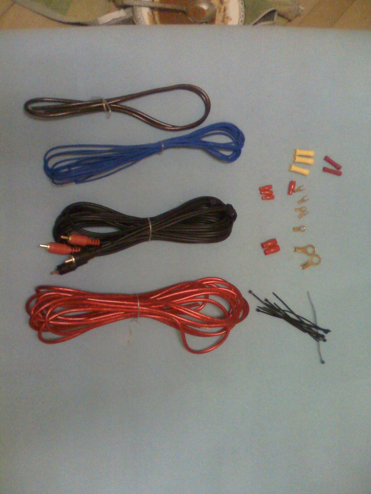

Moje kabely nu chybí tam ta pojistka.....
co myslíte ma smysl koupit jinačí s pojistkou a nebo se dá pojistka dokoupit?? a nebo na to mam prdet?
pls radu klucí..

Sory za velikost a kvalitu..
a toho guláše si nevšímejte uz jsem nemohl..

ty kábly se mě zdají dopcela slabý hele
no nevím no.já bych raděj investoval do kably s pojistkou je to cca 500,-

Coz to o tloustku se nebojim jedinej hubenej je jedinej ten modrej..
ani nevim na co je..
nevadi..ale jinak zbytek je docela tlustej ...ale nebojim se o tloustku ale jen o tu pojistku..

Nevis kam se dava ta pojistka??

Kabely mas docela komicky...ty cinche bych vypadaj, ze nejsou stinenny a hlavn nejsou pro auto hifi. Kabel od baterky k zesiku pouzij aspon 10mm2 a nejlepe s pojistkou (30A), pokud sezenes jen samotnej kabel, da se pojistkovy pouzdro dokoupit. Zbytek kabelu bych pouzil napr. mezi zesikem a wooferem. Jo a dej si zalezet na ukostreni, stejne silny kabel jako napajeci a kvalitne ukostrit.
