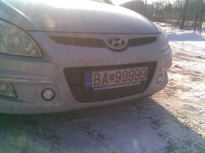

alarm
Příspěvky: 3696
Bydliště: BLAVA
Re: Zimní clona chladiče
Příspěvek od alarm »
tento problém mám vyriešený-montáž 3 s, demontáž 3 s :mrgreen:
a funguje... :D/

alarm
Příspěvky: 3696
Bydliště: BLAVA
samozrejme ,že to funguje :D/
Aj niektoré nové autá to majú vo výbave, myslím že bavoráky.Ak sa "rozumne "zapchá prieduch-ja som to urobil len v spodnej časti, auto sa zohreje rýchlejšie, čo má samozrejme vplyv na životnosť motora a spotrebu.
A kto tomu neverí bude zatratený... :mrgreen:
lukis01:
pracovný názov "lexan"-asi 4mm voštinový plast, ktorý sa používa na kontajnerové stojiská, prekrytie bazénov....je ohybný, lahko opracovatelný, odoláva chemikáliám, UV.
chudiatko špinavé [-o<

alarm
Příspěvky: 3696
Bydliště: BLAVA
Skyline:
Je jedno, či auto z náporovým chladením vyrobili pred 100 rokmi, alebo o 100rokov...fyzikálne princípy prenosu/odvodu tepla sa tým nemenia.
1)Malý okruh samozrejme existuje
2)Životnosť motora je závislá na studených štartoch a minimálne opotrebenie je určite pri takej teplote, akú navrhli, a na akej sa teplota udržuje.
Z toho vyplýva, že čím skôr dosiahne motor prevádzkovú teplotu tým lepšie...a prevádzkovú teplotu dosiahnem rýchlejšie s "papundeklom"- studený vzduch neochladzuje ešte motor, ktorý nemá pracovnú teplotu.
