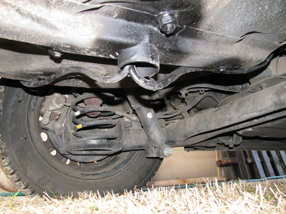

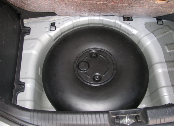

Takže mám namontováno.
Montáž LPG provedli v autorizovaném servisu
Havlíčkův Brod (záruka 5 let na auto zůstává).
Najel jsem teprv 100 km, takže spotřebu zatím neznám. Motor se oproti benzínu ztišil, očekávaný pokles výkonu jsem nezaznamenal, startuje se vždy na benzín, přepnutí z benzínu na LPG probíhá automaticky při dosažení teploty 40 st. a plynule (přepnutí jsem nepocítil).
V servisu mě všechno vysvětlili, jediné co jsem se nedozvěděl bylo, zda lze nastartovat přímo na plyn -v případě nouze, např. porucha paliv.čerpadla atd.
Montáž trvala 2 dny, cena 26.990,-Kč.
Pro ilustraci přikládám pár fotek..

Re: Plyn čili LPG
to: Libornet
Pekná prestavba, ten otvor za zadnou nápravou, kde je vyústenie palivového potrubia je akým spôsobom dorábaný? Prevŕtal len podlahu batožinového priestoru?
Ja stále uvažujem nad prestavbou na LPG od BRC. Na Slovensku to stojí 1150 EURO, len sa stále obávam, že tá spotreba bude privysoká a z toho dôvodu by bola návratnosť dosť dlhá.
