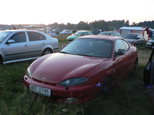

já to měl na tej mříži na 110 stupňů cca 10 minut a bylo to uplně v pohodě dělal sem to minulý týden a měl sem to po noční hotový za 4 hoďky komplet... chce to se toho nebát když potom odděluješ ty skla tak to chce trochu zabrat aby to lepidlo povolilo a jak se to hne tak už to jde samo... když sem to fouknul a nechal drobet oschnout tak sem ty rozlepený světla dal za stejných podmínek do trouby na cca 10 min a potom sklo zatlačil do změklého lepidla a je to naprosto perfektní... prakticky za 0 peněz příjemná změna image vozu mám Tiburonka červeného takže světla do černé mu moc sluší :))

já nezatmavil skla, ale plastové ,,stínění,, nebo jak to nazvat uvnitř světel... neřikaj na to zatím nic a řek bych že ani nemůžou. :)
