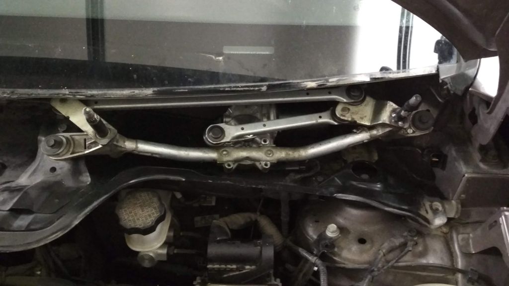

edit 25/7 : mechanismus přepákování jsem vyndal a zjistil, že je totálně přidřený dřík stěrače před řidičem, jako na potvoru při vylisovávání jsem ulomil packu silenbloku co to celý drží v karoserii, takže návštěva :hyu: servisu, za jak dlouho a kolik ta sranda vyjde... tak díl je běžně k dodání do dvou dnů, a cena s dph 6700,- říkám si fajn, zkusím to nějak zprznit koupit se to dá ...
ocelový dřík (to na čem je na tisícihranu přidělané ramínko stěrače) se v hliníkovém pouzdru pohybuje ve dvou ocelových futrech, mezi futrama je asi 10 mm mezera a tam odtud se dostal bordel z oxidujícího hliníku mezi ty ocelové kluzné plochy a tím pádem došlo k totálnímu zadření ... aby jsme to vůbec dostali ven, museli jsme ten hliník nahřát po vyndání nebylo na dříku, ani vevnitř známka, že by to bylo kdy namazáno, druhý funkční dřík šel normálně po vyndání segrovky vyndat a byl dostatečně promazán
po namontování a usazení ramínek aby se to vypínalo v mrtvém bodě, vše OK, při "SUCHÉ" zkoušce, vše OK, ale při namočeném okně a druhé vysoké rychlosti, stěrač řidiče jezdí v kmitu o cca 2-3 cm na každou krajní polohu dál, tzn, že dole jede špičkou až na plastové torpédo a nahoře bouchá do A sloupku :-( hloupé je, že nějak si neumím vysvětlit proč a tudíž netuším co s tím udělat :-(
nicméně, ponaučení by mohlo být asi takové, tento díl po určité době vyndat a dokud to jde, namazat (bez vyndání to namazat nejde, protože na vrchní straně dříku je gumový O kroužek který brání jakékoliv sprejové údržbě

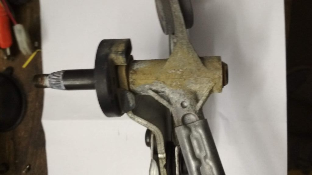

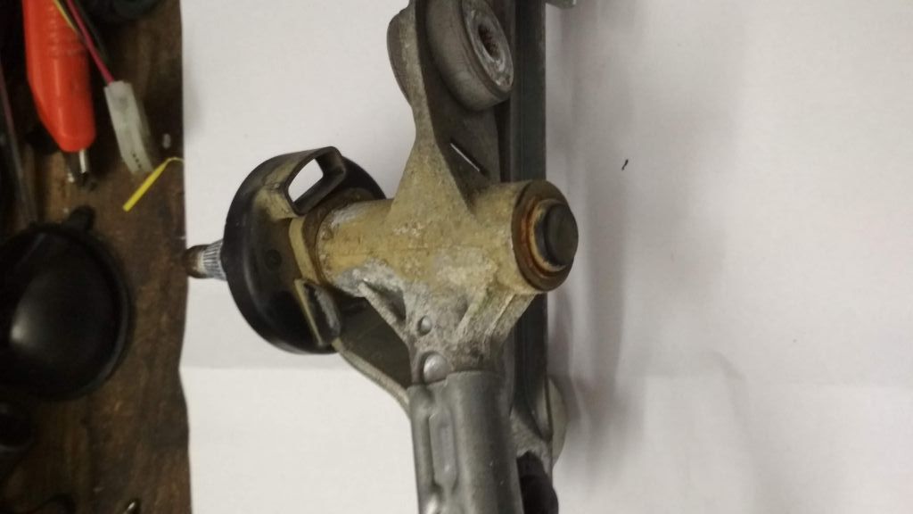

Nezbavil jsem se toho většího pohybu stěrače po okně po opravě ulomeného uložení a ani jsem nepřišel na to proč se to dělo a tak jsem musel najít vrakáč, kde měli komplet tyčový... v dostupném okolí jsem sehnal pouze toto
obrázky ukazují čep (trn) delšího stěrače před řidičem
Tyčový je z vozu z roku 2014 a ten můj vypadal naprosto stejně olezle od vody, nicméně se v rozsahu kmitu relativně jednoduše pohyboval, problém nastal když jsem to chtěl rozebrat a namazat, jak psal výše PEKOZ, trn je uložený ve dvou pouzdrech a mezi nimi je mezera odkud se dostává zoxidovaný hliník mezi pouzdro a dřík a celý systém se začne přidírat a ve chvíli, kdy se to začne projevovat na chodu stěrač si dovolím říct, že je na záchranu skoro pozdě...
Když velký stěrač jde nahoru ke sloupku tlačí před sebou vodu, která následně steče po okně dolu a je li jí víc (asi jako normální déšť) nemá kam jinam odtéct a teče dírou okolo ramínka stěrače řidiče přímo na dřík stěrače (je tam taková mistička, ale ta nemá šanci krom pár kapek víc pochytat)
s postupem času bude na vrakáčích víc našich aut, ale dovolím si tvrdit, že ty stěrače na nich budou horší a horší a proto bych dnes už s vyndáním a promazáním mechanizmu nečekal...

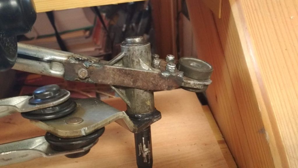

Tak ulomit tu hliníkovou koncovku se silentblokem se mi podařilo taky.
Hned ze začátku jsem se totiž pokoušel hřídelku vyklepat ve svěráku.
Absolutně to nejde a je to navíc dost sračkovitý matroš.
Prasklo to v místě toho zeslabení (podélná díra). Asi to má nějakou souvislost s deformační zónou.
Opraveno ocelovou home made příložkou, samořezkama a kovovým epoxidem.
Stěrač chodí dobře - udělal jsem si fixem značky na sklo ale asi už ale nemám 5 hvězdiček Euro. [-X :)
Což mi připomíná že bych to měl asi zkontrolovat a přimazat před zimou.
A možná vezmu malou brusku a zkusím vybrat hliník mezi těmi ocelovými pouzdry.
