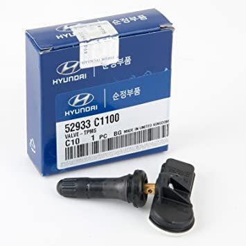

Nevíte dá se to deaktiovat to TMPS diagnostikou? Že se to dá off? Nejvíce mě pobavilo jak vám ušetřila ta kontrolka hodinu času tím že jste to nemuseli měnit v dešti nebo něco takoěvho, ale 8000,- které stojí ty ventilky navíc jste na ně zarobili tím že jste v práci, někteří v děšti týden. Radši v dešti hodinu za osmičku :mrgreen:
Re: Senzor tlaku v pneumatikách - TPMS
Napsal: 01 lis 2020, 20:46
od dibarbora
Deaktivovať to štandardne nepôjde.. za 8000 to máš oficiálnou cestou.. kto chce nájde podstatne lacnejšie... u nás to napr. predáva jeden chlapík už roky cez inzerát... cenová relácia 90-120€ za sadu.....

Tuhle jsem koupil origo za 1000,- Kč 4 kusy. Rok staré. Kdo chce ten najde.

celkom lacné sú aj uni napr. autel, chce to ale naprogramovať v pneuservise alebo u niekoho kto si kúpil mašinku a robí to za peňáze... je to iste o triedu lacnejšie ako origo z hyundai-kia salúnu.
Napsal: 01 lis 2020, 23:38
od dibarbora
Programovateľné môžu byť dvojsečná zbraň... nie všetky sa skamarátia s autom automaticky (aj keď boli naprogramované) po nasledovnej výmene. Toto originály netrápi... aspoň u mňa za bezmála tri roky... stačilo prezuť po pár km už ukazovali tlak. Jednoznačne by som preferoval originál... aj keď cez inzerát..
