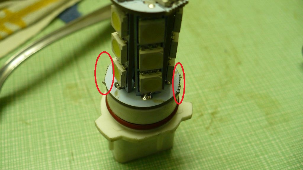

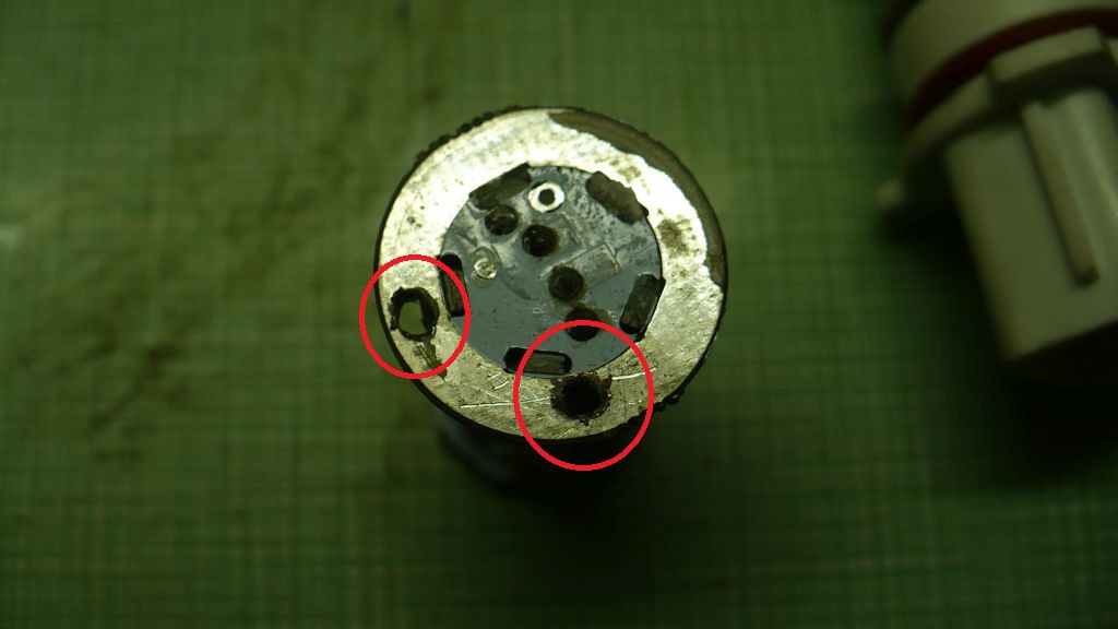

Vyštrachal jsem fotku z rozborky té neproletované LEDkovky, tak jen pro zajímavost ji sem dám.
Odpor + drát z čelní destičky byly jen nasunuty v těch dvou prokovených dírách... [-o<

:shock: :shock: :shock: hezkyyyy :wink: :wink: :wink: a trafopájkou ?? Pepo si borec =D> =D> =D>

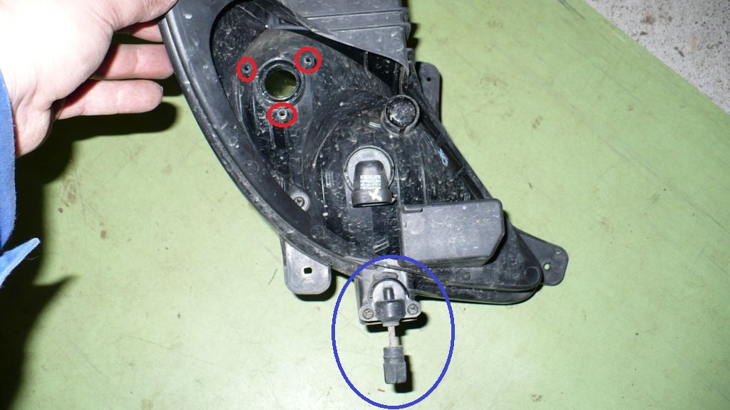

tak jsem se dneska vypravil vyměnit poblikávající LEDky v "žárovkách" denního svícení, po odstranění podběhu, vyndání zlobivé LEDky a nasazení nové se mi tato v uložení zakousla a nešlo s ní pootočit do pracovní polohy. Při snaze jí tedy vyndat, mi zůstala v ruce patice a v parabole zůstal zakleslý zbytek LED, při představě, že by zbytek spadl dovnitř paraboly mě polilo horko, rozdělal jsem tedy zbytek podběhu a celou parabolu po vyšroubování 4 šroubků,
vyndal ven,
po vyvrtání dvou dírek do zbytku LED,
jsem ho pomocí vidličky vydloubl ven,
číňan totiž ve snaze ušetřit cokoliv a kdekoliv neopracoval ulamovací body základny, která je vlepená do patice a tudíž tato destička má větší vnější rozměry než patice a ty zoubky pak zapříčiní, že se to v tom plastu "zašprcne",
takže před montáží takovýchto nedodělků doporučuji opracovat pilníkem, případně ještě poté zasouvací část patice potřít třeba mýdlem (indulonou)

... apropo, jak je tam ten kroužek (plíšek s otvory pro P13W patici) co je přišroubovanej třemi šroubky
co drží LR žárovku (patici), tak při jeho výměně, za cokoliv co tam udrží jakoukoliv žárovku, tak pak lze použít jakýkoliv světelný zdroj co proleze tím otvorem, například H1 H3 HID a pod 8)
co mě potěšilo, je ten štelovací šroub zespodu paraboly, kterým jde celé těleso mlhového LR světla zvednout o trochu výš a tím pádem by i mlhovka mohla svítit ne jenom 2 metry před auto, šteluje se to zespoda z pod auta velkým křížovým šroubovákem pro který je v plastovým "podběhu" na to přímo otvor, je zvláštní, že jsem si ho při první výměně nevšiml #-o

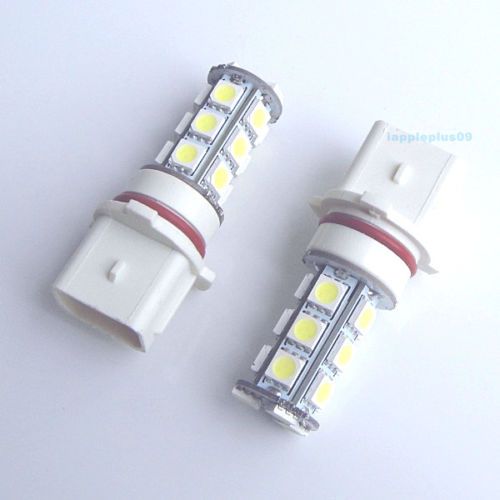

tyto
svítí méně jak originál žárovka a podle vyzařovaného svitu cca do půl roku bude minimálně jedna řada led poblikávat, proč se to děje viz vlákno uvedené výše, teď tam mám druhou várku těch samých (ještě že mě pár vyšel na cca 70,- Kč) ty svítí podstatně slaběji a je tím pádem možné, že i déle vydrží, uvidíme

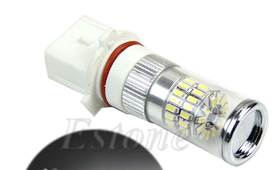

tyto
cob led.jpg (37.35 KiB) Zobrazeno 7453 x
bych zcela nedoporučil, svítili krásně, bohužel také velmi topily do toho chladiče a tím pádem se zbortil ten plast objímky ve kterém to celé drží, to kovové se oddělilo a zůstalo to (naštěstí) vyset za drátky v parabole !!!, druhou jsem vyndal taky a jenom pro srandu dal na staniční baterii (12,44V) abych vyzkoušel co a jak, po cca 15ti minutách se nedal hliníkový chladič udržet v ruce, po plivnutí zasyčel, a šlo s ním v plastové patici volně pohybovat
takže rozhodně nebrat

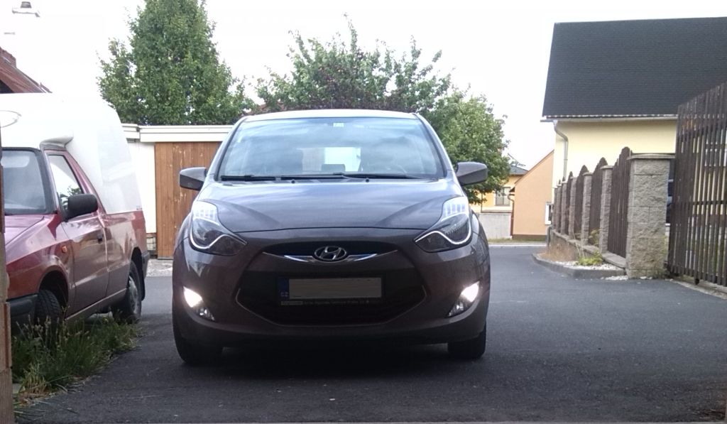

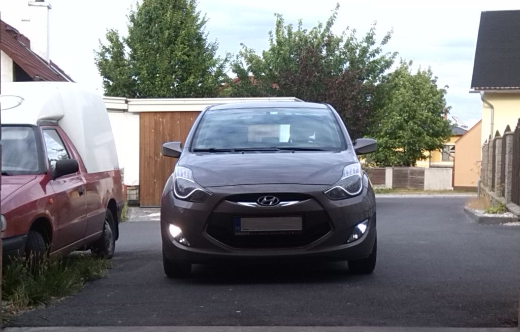

nastal čas dovolené a cesty do Chorvatska a abych se vyhnul případné represi ze stran četnictva projížděných států (jak už podotkl Horst) bylo nutno ukončit (alespoň prozatím) mou anabázi s LED v denních světlech, kde už svítilo cca polovina LED čipů... nasadil jsem tyto halogeny , barvou světla se velmi blíží těm LED světlům (cool white)
z pohledu... vlevo nový halogen , vpravo ještě stará led
denní před.jpg (96.93 KiB) Zobrazeno 7023 x
zde jsou vyměněny již obě halogen
denní po.jpg (90.11 KiB) Zobrazeno 7023 x
