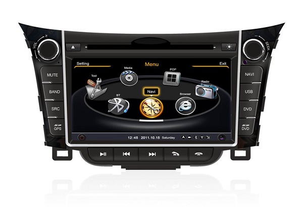

Ahoj, nepořídil si někdo tohle autoradio? Chci koupit a vyměnit za stávající. Dík
http://www.specialniautoradia.cz/www-sp ... i-i30-2012
Napsal: 02 bře 2014, 16:24
od bony
Vypada dobre pokud ho koupis napis potom jak slape.

jarous107 píše:Ahoj, nepořídil si někdo tohle autoradio? Chci koupit a vyměnit za stávající. Dík
Tak tohoto prodejce vřele NEDOPORUČUJI
objednávka 10.2. s lhůtou dodání 14 dní. dnes je 11.3. a posední 2 týdny poslouchám pořád jen: nedorazilo, zavolejte si příští týden, určitě dorazí, no a další týden? stejná písnička a navíc mne odbyl takovým způsobem, že jsem okamžitě požádal o zrušení objednávky a vrácení peněz. Mail nepotvrdili, peníze zatím nevrátili. Zřejmě si neuvědomují, že do Brna to není jak do Hongkongu...
