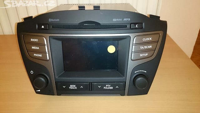

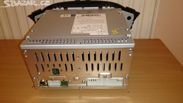

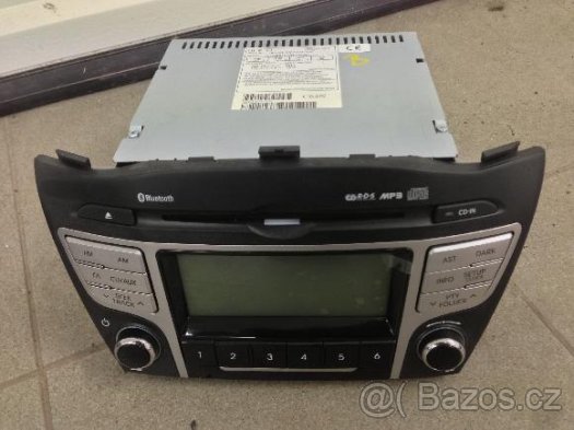

mám v autě rádio viz první foto a chci tam dát dotykové s možností kamery,
půjde mi nějak napáchat kamera když jí tam origo nemám ???
a budu mi to vůbec fungovat ???
schéma konektorů kam zapojit kameru asi někdo nemáte co ???
díky
