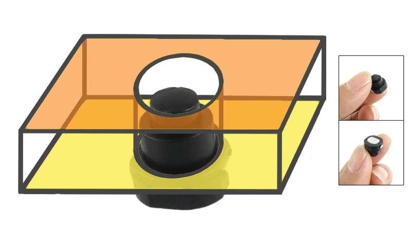

Ďalšia veľmi jednoduchá možnosť inštalácie vypínača. Môže sa použiť malý plastový kváder o hrúbke cca 4-5mm, kde sa navŕta diera, do nej sa prilepí vypínač a potom kváder z vnútornej strany o tapacír. Do tapacíra stačí malá cca 1mm dierka, akurát na hrúbku spinky, ktorou môžete modul vypnúť/zapnúť.
Páni, tí čo sa chystáte ku mne na inštaláciu, napíšte mi ako si predstavujete nainštalovať vypínač, prosím. Neplatí pre model i40, tam je to jasné.

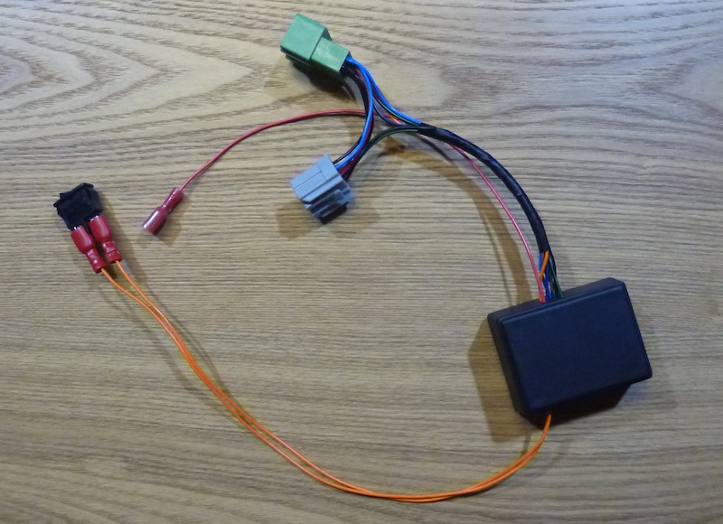

UPDATE:
Dnes prišli konektory a teda zkompletoval som 1. ALTERNATÍVA 2 modul a samozrejme otestoval a šlape jak hodinky. 8) V balení sa bude nachádzať pôvodný vypínač a zároveň proti svorky k tým čo sú teraz na module s kúskom kablika na naspajkovanie vami vybraného vypínača.
alt. 2.JPG (140.32 KiB) Zobrazeno 1627 x

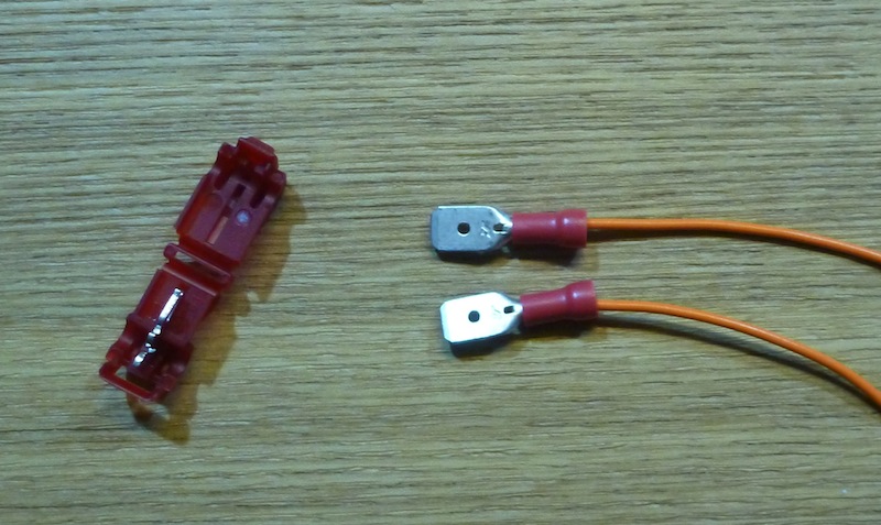

Tam to je paradni zprava. Prosim pro upresneni vypinac bude ten kulaty jak je nekde od tebe vyobrazen a u nej lezi ta frezka? A bude tam i ten samoprurezny protikus na konektor od napajeni? At ti jde prace od ruky.

Vypínač bude ten pôvodný guľatý a zároveň samoprerezávací konektor a piny s kablikom na váše vypínače. Viď obrázok :wink:
Najskôr dokončím moduly pre i40, tam mi chýbajú len zrkadlové konektory a potom sa vrhnem na ostatné. Už som začal aj to. Čo sa týka poradia komu a kedy, verím že sa neurazíte, keď to pošlem naraz pre ČR v Starom Hrozenkove, aby som nemusel zbytočne míňať kilometre. Ďakujem za porozumenie. :wink:
Ak by ste náhodou mali niekto problém so samoprerezávacím konektorom, (záleží od kvality káblov) odporúčam v prípade nedostatočného spojenia kontakt medzi konektorom a káblom prespájkovať, ale to len ak náhodou. Je pravdepodobné, že to nebude nikto potrebovať. Tento komponent je jediný kus v module pochádzajúci z USA.
