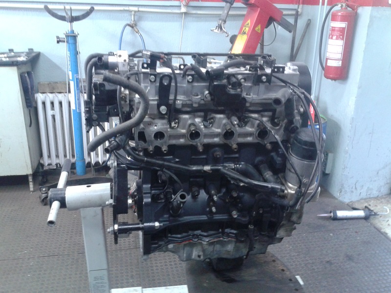

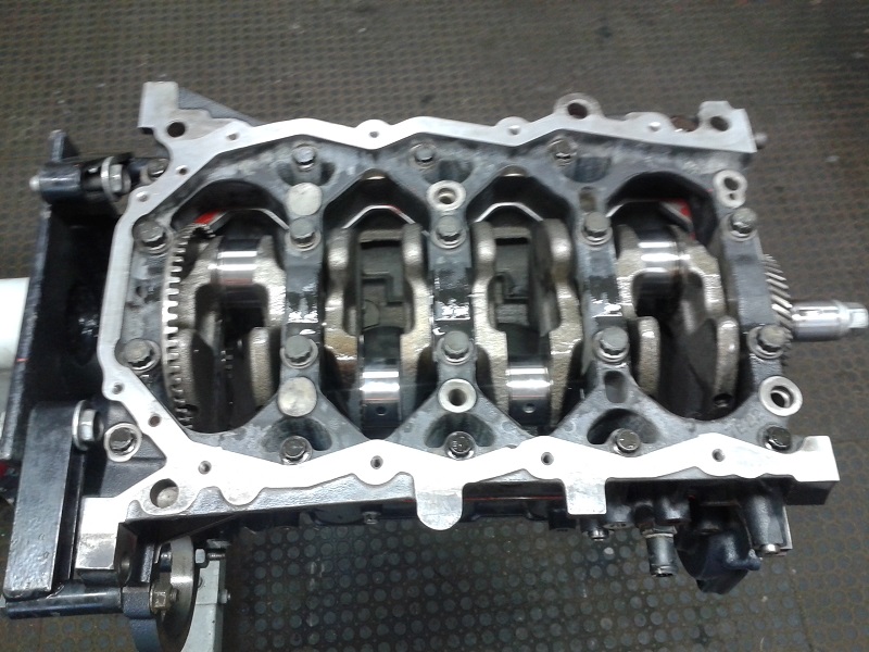

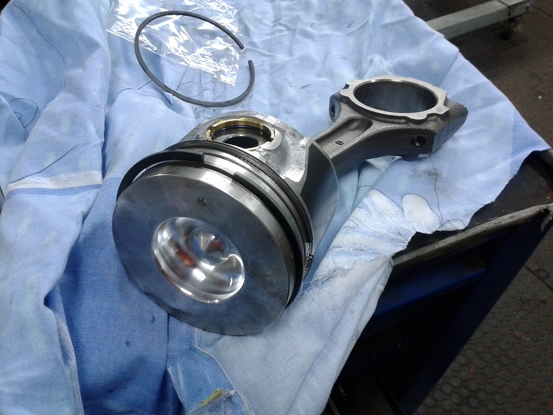

Tak po 6ti měsících po celkové omlazovací kúře opět jezdíme. :)

Krasavec, jako nový =D> Tož ať jezdí a vše je jak má být.

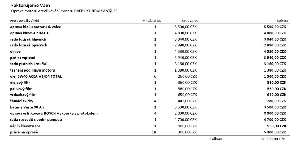

Rocles, tak super, že ti auto zase jezdí. =D>
Jenom bys mohl napsat v čem byl nakonec problém, kdes to opravil, cos vyměnil, kolik to stálo a tak. Nejdřív to tu popisuješ, že se to dá rozebrat skoro online přes net od monitoru a teď nic. :D

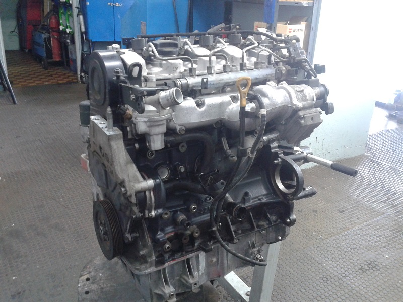

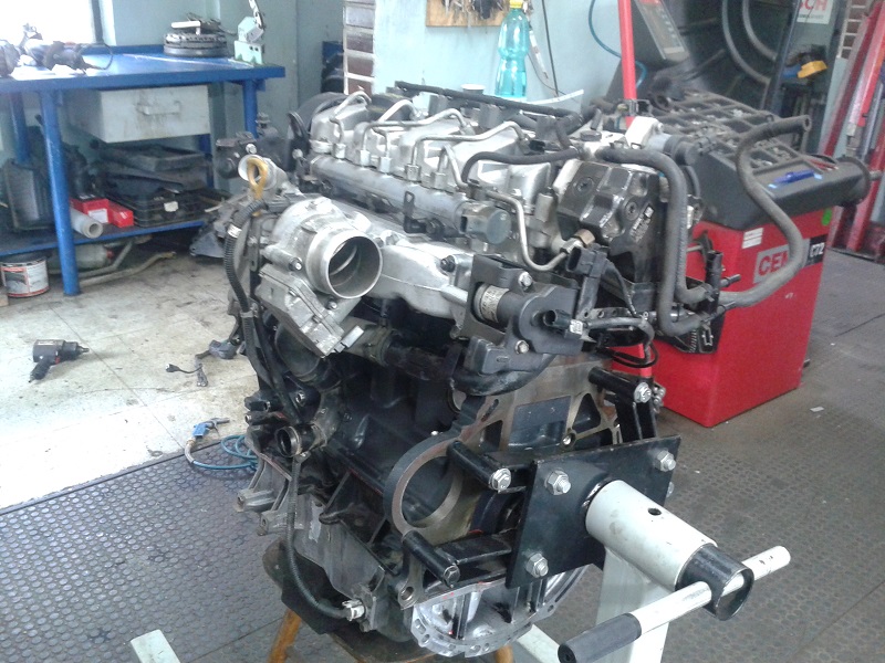

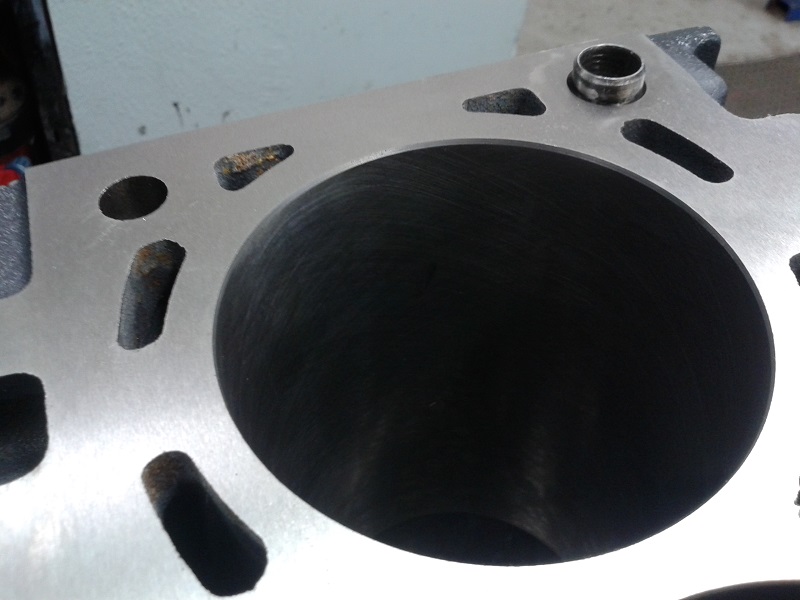

Tak jsem tady zase. Po GO mého santy mi v servisu rekli ze po ujeti 3000km. mam vymenit olej. Je tam novy pist atd. Tak mam najeto 3100km. a zítra jsem se chystal ze vymenim olej, olejovy i palivovy filtr. dneska se mi stala věc, ze jsem prijel ke znamemu a po 20ti minutach jsem nemohl nastartovat. motor se tocil ale nechtel chytnout. zkousel jsem startovat asi 10x a po jedenacte se podarilo. Rozjel jsem se domu asi 30km. a celou dobu mi svitila kontrolka CHECK. Auto tahne tak jak ma. Doma jsem zkousel několikrát nastartovat a auto chytlo hned ale kontrolka sviti porad. Po pul hodine jsem se vratil k autu, nastartoval, kontrolka zhasla a auto normalne jede. Ujel jsem asi 3km., zastavil, vypnul motor, chvilku pockal a nastartoval. Motor chytnul ale nebylo to hned na první sup. Nebylo to 100%centni. Proste divne. Kontrolka uz nesviti, ale myslim si, ze něco není v poradku, ze se to zase ozve. Po predesle fakture uz mam strach se na to auto jenom škaredě podivat.

Bych zbytečne nedelal paniku [-X vim,že to stalo dost penez a nervu :( ,ale ono se muže stat cokoliv :!: :!:

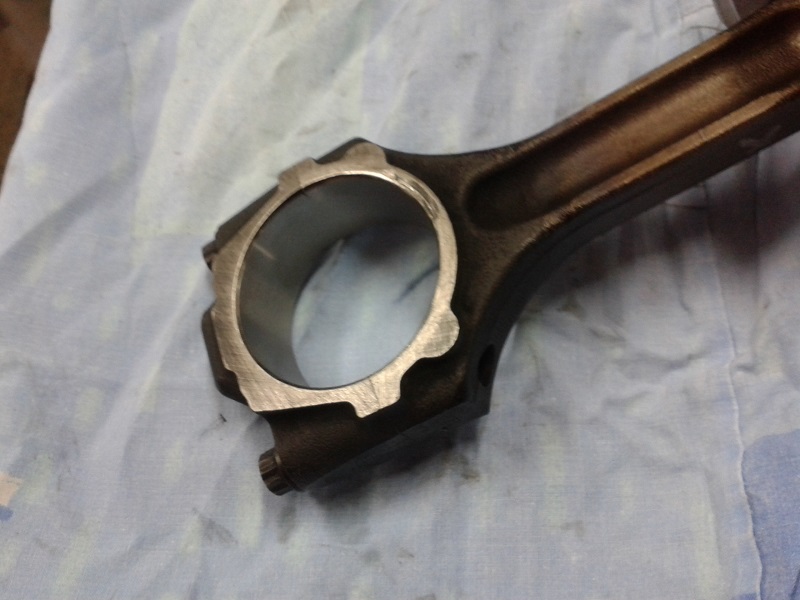

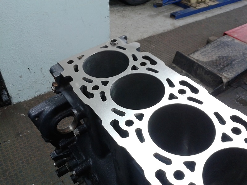

Podle Tvych přiloženych foto si nemyslim [-X .žeby prave prace byla odbita :!: Ba naopak jsem :shock: mile překvapen :) Že by v čechach takovy servis fungoval :!: Tak to ma vypadat =D> =D> Jinak motor chytil šlape tak usuzuji,že se jedna o jiny problem v motoru to nebude [-X Nejspiš to bude prkotina s tim nesouvici :!: Ve vetšině připadech to tak je napichnout na diagnostiku,chyba nebo nějaka hlaška bude určitě zapsana :!: :!: Jestli sviti nebo nesviti Check Engine to neni uplně podstatne :!: To,že se roszvitila tak to byla odpověd na to tve trapeni se startovanim :mrgreen: Vyčist chyby ,zkontrolovat konektory a připojky atd. :!: Tam bude někde ten zakopany pejsek :)
Ps Kdyby svitil Check Engine pořad,tak to nevesti nic dobreho :!: Tobě zhasl takže to bude jen prkotina :!: :wink:
