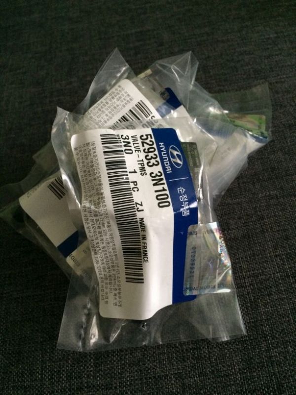

ob3l1x píše: If you want to buy 4 pcs 52933-3N100.
Now let me count the total payment for you as following:
Total price: 21.7USD/pcs*4 pcs= 86.8USD.
The shipping cost by DHL to Slovak Republic is 25USD.
Total payment is 111.8USD.
+ záruka DHL v celním řízení 500CZK
+ DPH 21% - 23.50USD
cca 2900CZK
To už není takový rozdíl oproti nejlevnějším originálům.

PiNa píše:
cca 2900CZK
Toto su tiez original :)
Ako pisem ja som objednaval od toho druheho co som pisal. Dosli mi pekne original zabalene

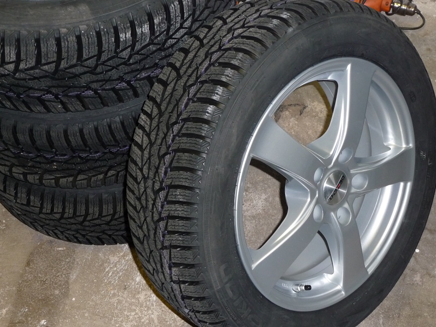

Podle fotky to vypada na disk bez vyrezu? :-)
Myslite, ze ty snimace na i30 jsou od 2012 stejne (tzn i pro 2015) ?

Vorlajz, jestli myslíš tohle, tak mají. :wink: Zavinator senzory jsou stejný viz foto výše.
