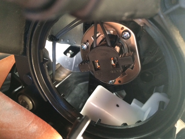

Tak jsem se na to byl podivat a tam to proste blbe dat nejde, ledaze by to meli oni nejak blbe, protoze jsou tam zarazky pri otoceni a dal to nepusti. Blbe to nasadit taky nejde, protoze vse zapada do sebe jak ma. Pokusil sem se to vyfotit, ale u ridice je malo mista, tak to neni videt uplne. Jinak zarovka je v tom drzaku nasazena taky rovne. Uvidim, az pojedu znova vecer a mozna jeste zkusim prehodit ty 2 zarovky mezi sebou.

Prave ze jde dat blbe, pred 2 rokama pri 1. vymene jsem z toho doslova tekl. Jsou tam 2 moznosti:
1. Musis mit obe "kridylka" pod tema packama jak mas na fotce u horniho ( spodni neni videt a ta aspon u me mela oblibu byt nad tim "plechem" misto pod nim )
2. Ac H7 maji svitit "oboustrane" zkus zarovku sroubovat o 180° opacne, povedlo se mi jednou namontovat obracene a svitila jak rikas, proste tak nejak okousane
Ted uz to mam tak v ruce, ze mam vymenu obou na 5 min.
P.S. pri nesetrnym montovani jsi si mohl hnout svetlem a je treba seridit dle navodu ( melo by se delat vzdy po vymene zarovky dle manualu, ted kdo to fakt tak dela ze )

Ted jsem byl za tmy znovu svetla zapnout a projet a ted se mi zda, ze to sviti mnohem lepe, tak je docela mozne, ze jsem to nemel zacvakle spravne pod tema packama. Diky za rady, do budoucna se bude hodit =D>

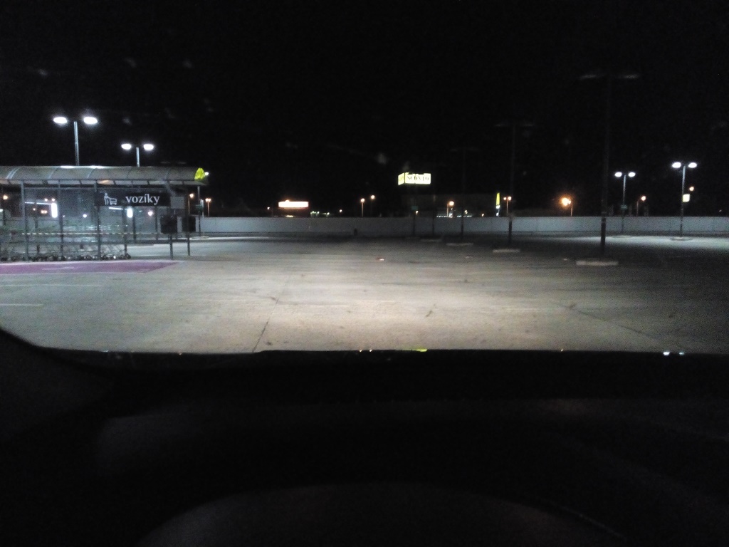

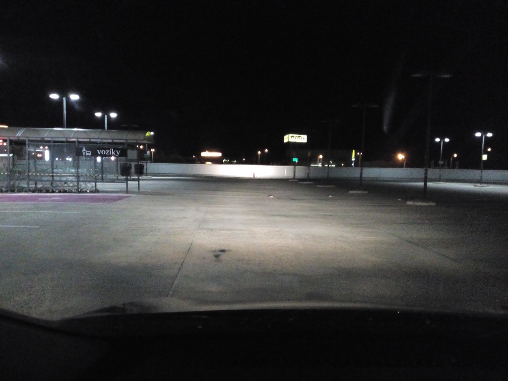

Ještě k těm dálkovým, nejsem si jist, jestli pomůže výměna žárovek, protože jsou tam Osramky, ale svítí to hrozně nahoru, vůbec to neosvětluje vozovku, nedají se se ta dálková někde seřídit ? Ale samotná tlumená jsou ok. Napadlo mě to, když jsem sjížděl takovým nájezdem na dálnici, kdy silnice byla ve tvaru U, tak to chvíli posvítilo "dobře"
Tlumená:
Dálková:
