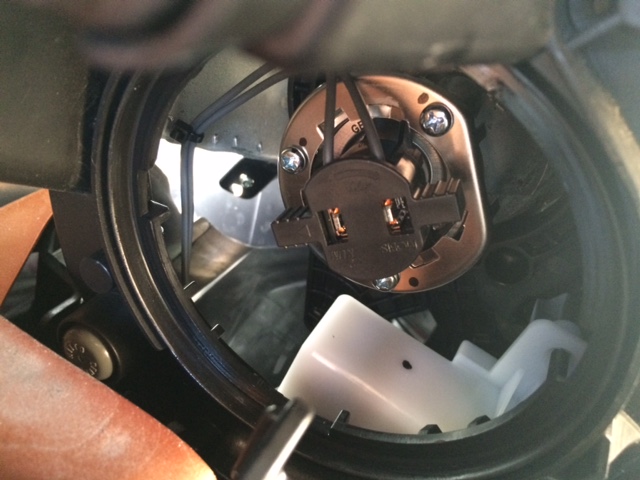

Tak jsem se na to byl podivat a tam to proste blbe dat nejde, ledaze by to meli oni nejak blbe, protoze jsou tam zarazky pri otoceni a dal to nepusti. Blbe to nasadit taky nejde, protoze vse zapada do sebe jak ma. Pokusil sem se to vyfotit, ale u ridice je malo mista, tak to neni videt uplne. Jinak zarovka je v tom drzaku nasazena taky rovne. Uvidim, az pojedu znova vecer a mozna jeste zkusim prehodit ty 2 zarovky mezi sebou.
svetlo i30.JPG (97.99 KiB) Zobrazeno 3417 x

Prave ze jde dat blbe, pred 2 rokama pri 1. vymene jsem z toho doslova tekl. Jsou tam 2 moznosti:
1. Musis mit obe "kridylka" pod tema packama jak mas na fotce u horniho ( spodni neni videt a ta aspon u me mela oblibu byt nad tim "plechem" misto pod nim )
2. Ac H7 maji svitit "oboustrane" zkus zarovku sroubovat o 180° opacne, povedlo se mi jednou namontovat obracene a svitila jak rikas, proste tak nejak okousane
Ted uz to mam tak v ruce, ze mam vymenu obou na 5 min.
P.S. pri nesetrnym montovani jsi si mohl hnout svetlem a je treba seridit dle navodu ( melo by se delat vzdy po vymene zarovky dle manualu, ted kdo to fakt tak dela ze )

Ted jsem byl za tmy znovu svetla zapnout a projet a ted se mi zda, ze to sviti mnohem lepe, tak je docela mozne, ze jsem to nemel zacvakle spravne pod tema packama. Diky za rady, do budoucna se bude hodit =D>

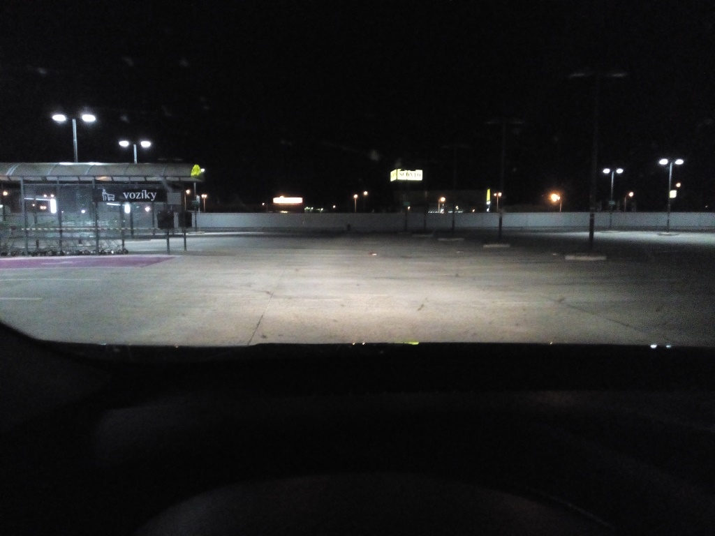

Tak jsem vyměnil tlumené za silvestary a jel jsem večer za nízkého provozu, potkávací celkem ok, ale dálková zoufalost, sice značky byly vidět, ale silnici to osvítilo velmi špatně. Koukal jsem, že tam je taky H7, což mě trochu překvapilo, čekal jsem H1, ale jsou tam H7 a ty samé Osramky jako byly v tlumených a svítí to zoufale. Předpokládám, že řešení jsou žárovky (světla jsou umytá), ne nějaké naklápění, protože ani ty značky nejsou nějak přesvícené.
V manuálu jinak píšou: tlumená H7S, dálková H7L, jaký je mezitím rozdíl, jsem úplně nepochopil.
Zkusím asi lepší žárovky a pak když tak mrknout se na kužel, jestli je tam něco k nastavení. Je otázka jaké, protože zatímco večer ty tlumené svítí pořád, tak ty dálkově se zhasínají a rozsvěcují.

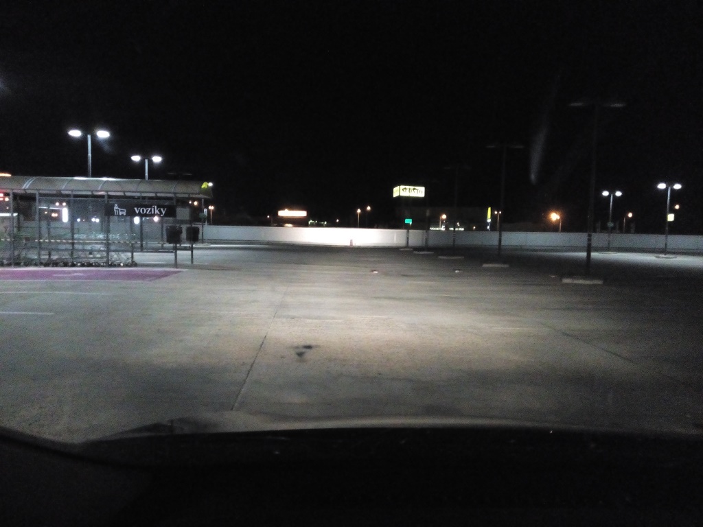

Ještě k těm dálkovým, nejsem si jist, jestli pomůže výměna žárovek, protože jsou tam Osramky, ale svítí to hrozně nahoru, vůbec to neosvětluje vozovku, nedají se se ta dálková někde seřídit ? Ale samotná tlumená jsou ok. Napadlo mě to, když jsem sjížděl takovým nájezdem na dálnici, kdy silnice byla ve tvaru U, tak to chvíli posvítilo "dobře"
Tlumená:
Dálková:
