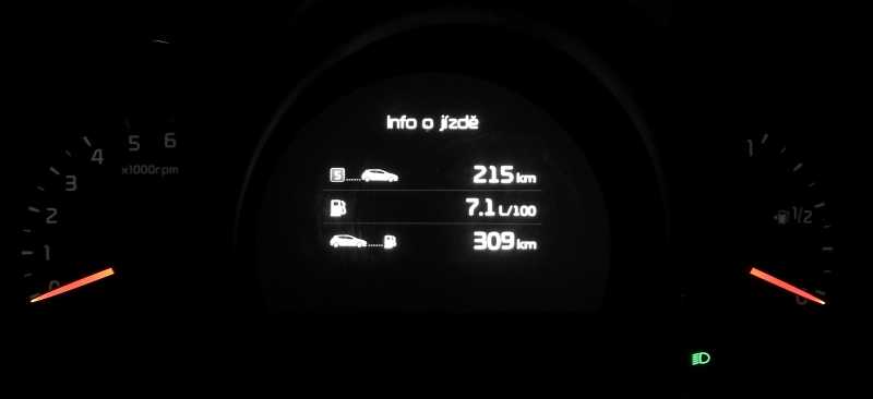

Re: Intenzita regeneracia DPF filtra
moderní dízl euro 6 v praxi....
z toho je 120km dálnice, 60km okresky a 10km město...
SMUTNÉ
SMUTNÉ
