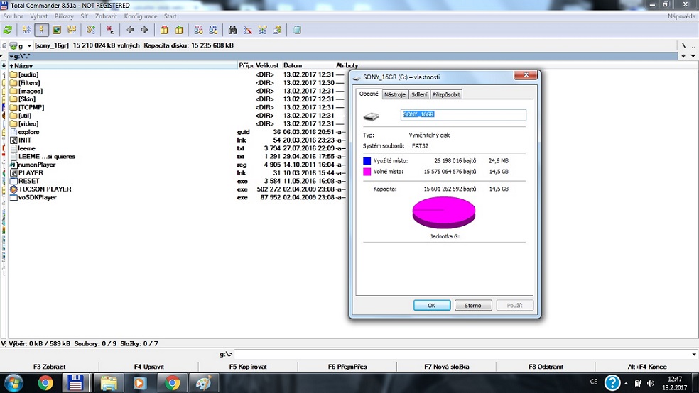

stejné všechno jsem udělal. Naformátoval,rozbalil jsem vše na flašku a stejně nic a to už jsem zkoušel 3 různé flašky.
pořád mi tam skočí jen info o softwaru.
