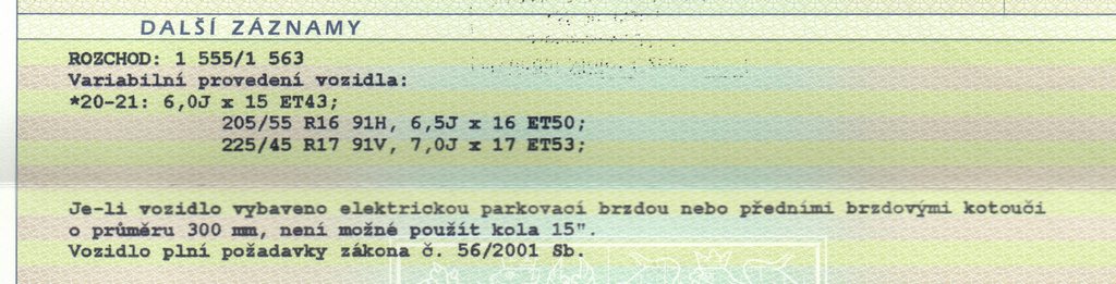

Pumpy píše:2,5 se to fouká kvůli měřícím vetilkům. Jsou hodně citlivé. A jen při menší poklesu teploty by ti svítila kontrolka s dofoukáním.. ;) jo a 15" alu kola tam dáš úplně v pohodě.. Jen si je budeš muset nechat zapsat do TP.. Před chvílí sem to řešil v práci. Měřil, zkoušel. A i podle katalogu tam jsou obyč kotouče 280mm.. ;)
No ja tam nakou zminku o 15" discich mam, viz foto nize, ale tam se musi jeste napsat taky rozmer pneu?
Technicak i30002_cr.jpg (80.78 KiB) Zobrazeno 2047 x

195/65R15
Napsal: 22 srp 2016, 18:21
od Pumpy
Ale ten podle me neni potreba mit v TP zapsany.

Tak mi dosla uz i odpoved z Hyundai "Na Váš vůz je možné obout i 15ti-palcová kola. Počítejte kromě ráfků s čtecími ventilky."
Pokud tam tedy nemusi byt zapsany typ pneu, tak kola tam vidim na tom radku psana 6.0J x 15 ET43, takze se nemusi teoreticky nic dopisovat? No ve sredu jdu na registraci, tak se tam zeptam

Volal sem firmě, co nám přihlašujou auta a pneu tam zapsaný být nemusí.

Ja se tedka koukal do technicaku a mam tam u kol uvedene v sekci napravy (radek 21): 6.0J X 15 ET46; 195/65 R15 91H
potom jako dalsi rozmery mam:
6.0J X 15 ET43 (bez rozmeru pneu)
6.5J X 16 ET50, 205/55 R16 91H
7.0J X 17 ET53, 225/45 R17 91V
zadnou poznamku o parkovacce nebo 300mm kotoucich tam nemam :shock:

ulthar píše:Ja se tedka koukal do technicaku a mam tam u kol uvedene v sekci napravy (radek 21): 6.0J X 15 ET46; 195/65 R15 91H
Jako je v tom fakt bordel podle me. Jako u me to vypada, ze to nekdo v Hyundai odflakl, kdyz uz tam dali, ze muzu mit tedy 6.0J x 15 ET43 a nedali pneu, coz napr. u tebe ano, tak je to proste bordel.
