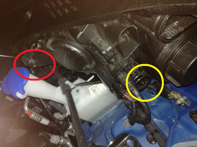

Zasílám fotku nastavovacích šroubů:
ČERVENÝ = dálkový, nastavuje se parabola doleva nebo doprava
ŽLUTÝ = tlumený LED, nastavuje se výška svícení, u řidiče hůř přístupný, použil jsem osmičku klíč, s tím to šlo líp (u spolujezdce v pohodě plochým šroubovákem)

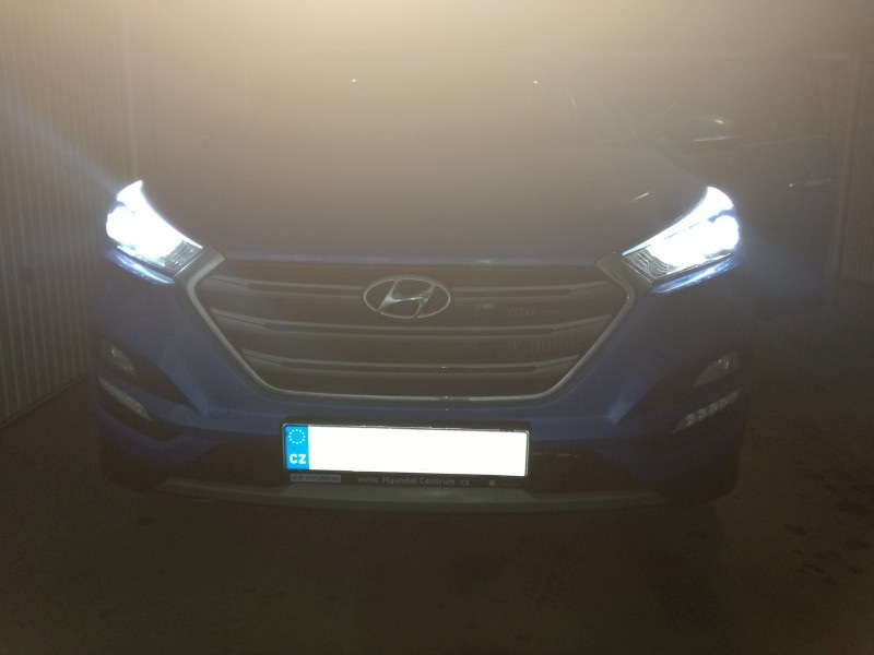

Ještě přidávám foto, jak Tusík vypadá s rozsvícenýma světlama kompletně v LED.

vyzera to suprovo
dakujem za foto, postelujem co to da

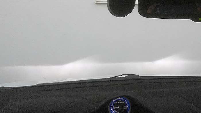

tslany : Veľmi rád bi som ťa vyviedol z tvojho nezmyslu ohľadom LED . Nebudem sa baviť o LED žiarovkách v cenove kategórii pod 520CZK za sadu.Tam geometria svetla je u mnohých iná ako bi mala biť .tslany píše:Žárovky do 2018 Tucsona poFL jsou pořád H7?
Jinak kdo řeší nějaký LEDky, xenony a podobné, je to nesmysl, nikdy to nebude mít geometrii světla takovou, jak vlákno. Proto mám v plánu do nového Tucsona v rodině koupit Philips RacingVision, protože je to v současné době to nejlepší, co jde v halogenu koupit a bude to s tím i skutečně fungovat.
Ak bi som ti zamontoval kvalitne LED žiarovky a vyskúšal si jazdenie z nimi. Tak tie halogénky Osram,Philips Racing....,atd.. hodíš na zem a poskáčeš po nich a povieš nikdy viac Halogénové žiarovky. To ti garantujem. A to som presvedčil možno väčších skeptikov LED žiaroviek ako si ty .To čo je v dnešku najlepšie do svetiel je LED (ďaleko pred Xenonom). a skutočné to funguje
Dám ti na ukážku jednu fotku aby si mohol pozrieť tu geometriu svetla LED žiarovky v klasickom halogénovom reflektore .Foto je za bieleho dňa na bielej stene . Môžem ti dať niekedy aj z Felicie,Fabie ,Octávie atd.. nespoznáš rozdiel v geometrii iba obrovsky rozdiel je v intenzite a farbe svetla . To ti môžu tu niektorý potvrdiť čo už LED majú a sú spokojný ,nektorých to ešte len čaká aby bolo komplet v LED však Syr

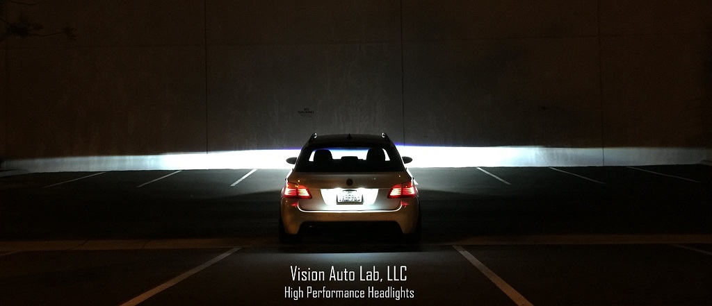

A teď i k EFISOvi, ono ten výkon sice může být v rámci nějaké nespecifické metody větší než halogen, no na xenon to stále dnes nedosahuje ani omylem. Mám prolezlý celý OEM i aftermarket trh LED a Bi-LED projektorů, doma mám pár upravených Koito Bi-LED, což jsou dnes asi nejlepší LEDkové projektory, jaké jde sehnat, stále to ošem nedosahuje na špičkové upravené xenon projektory. Klidně se můžeme někde sejít, ale ani dvě auta s těma LED sadama mi nepřesvítí Grandeura s upravenými bi-xenony s čirou čočkou, ikdyž běží na výchozích 35W. A to bych teoreticky mohl bych vyměnit balast za jiný, na kterém lze navýšit výkon až na 55W, to potom pápá všichni kolem
Problém ohledně geometrie je ten, že neznám žádnou PNP LED, která by vyzařovala rovnoměrně světlo po celém svém 360° obvodu, což v praxi znamená že člověk buď přijde o šířku kužele nebo o hotspot, nebo minimálně část z nich i při těch nejlepších LED sadách. Dnes a denně se setkávám na stránkách Headlight Junkies, a podobně, lidí, kteří se chlubí s LED světlama, a dostanou nepěknou sadu od retrofitterů v podobě obrázků, jak vypadá pořádný xenon. Věřte mi, máte bludičky které neposkytují nárůst intenzity v hotspotu stejný, jako nárůst intenzity mimo něj, což vede k celkovému vnímání světla člověkem tak, že do dálky nevidí tolik, v těch horších případech to i hází odlesky a prasátka nad cutoffem.
Ta EFISOva fotka není z reflektoru resp. paraboly, ale z projektoru, kde naštěstí to shield, pokud je to rozumně navržený projektor, utlumí ty odrazy, ale klidně pošli fotku z paraboly, jsem zvědavej
A jedna oblíbená fotka na závěr O tomhle si LEDky můžou skutečně nechat jen zdát
Laserových diód?
